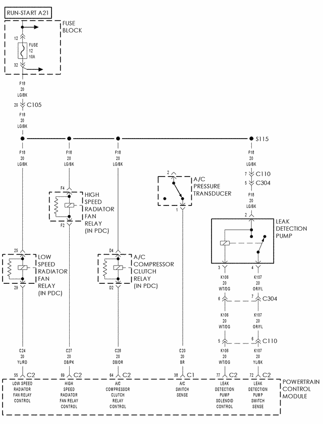

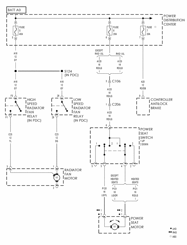

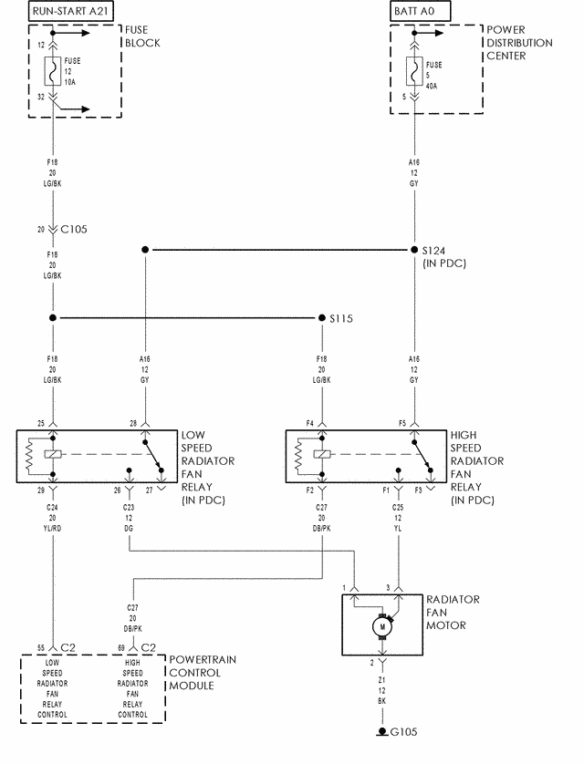

Я уже ни в чем не уверен ))). Я провода попутал в пучке? Звонится провод от разъема этого модуля до разъема реле вентилятора!
Строитель
Chrome Cruiser
Короче, придется, наверное вскрывать и пучок, идущий от блока реле в салон и выверять провода по факту ((((

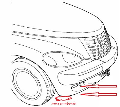

Уважаемые коллеги, посдкажите по проблеме:
С правой стороны при работающем двигателе капает антифриз; после выключения зажигания после поездки течет тонкой струйкой в течение минуты с пластиковой защиты, которая к подкрылку крепится на месте где птф ставится (на рисунке место отмечено).
Радиатор новый сухой. Термостат не течет сухой.
Заехал на яму посмотреть источник, т.к. сверху вообще не видно подтёков всё сухо. Течь по правой стороне двигателя, стекает по нижней опоре, также растекается по корпусу и поддону двигателя в районе ремней.
Это помпа? Может ли что-то ещё (прокладки блока, гбц, патрубки) быть источником течи в районе приводных ремней и грм?

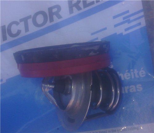

Добавлю про прокладку термостата.
Был установлен термостат Gates в комплекте с прокладкой черного цвета. Родной термостат с белой прокладкой выкинул зря.
Псоле установки не сразу начал течь антифриз, герметиком мазал не помогло. Заменил прокладку на VICTOR REINZ C31646, она толще и эластичней, старая просто резина жесткая, за год стала потресканая. На фото сравнение толщин.
После замены течи нет. Вывод - либо оригинал Мопар, либо в/у C31646 с неоригинальным термостатом, а они по параметрам (размер и температура) думаю многие подходят.

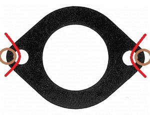

Есть ещё плоская прокладка VICTOR REINZ C25163 её не применял, если кто будет пробовать у неё внутренний размер (диаметр отверстия) правильный, не совпадает размер ушей под болты, из-за этого первый раз не стал ставить не разобравшись, но их (уши) можно обрезать, главное чтоб вокруг термостата прижалась.
