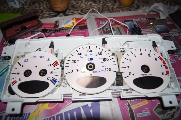

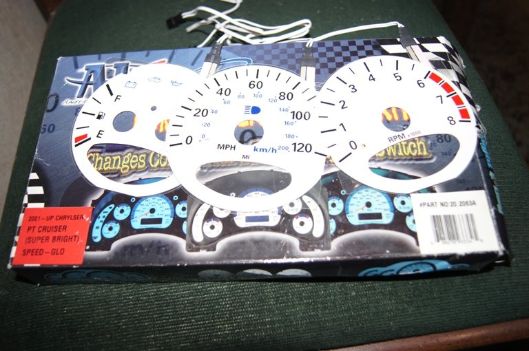

Установил себе подсветку. Заказывал с ебэя. $27.21 с доставкой.

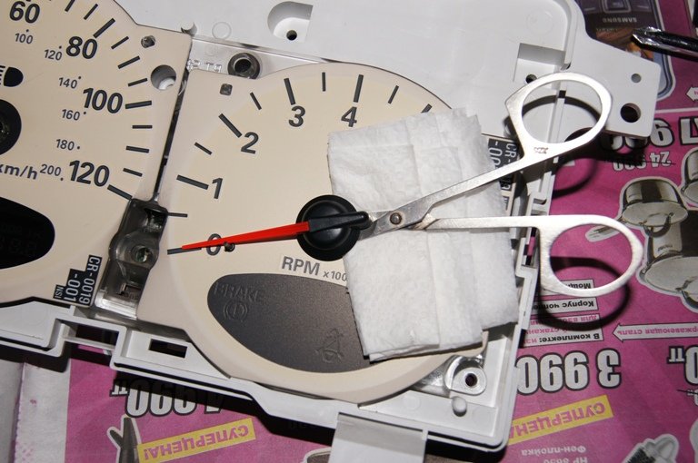

Стрелки снимать лучше как на фото, с задней стороны. Первую стрелку, которую снимал я сломал. Точнее не сломал, а "отделил" от основания.
Залез под стрелку с боку и оторвал... Приклеил обратно, всё нормально)))
Устанавливаем новые шкалы поверх старых.
Стрелки калибровал как писал выше с помощью теста приборной панели. Для тех кто не знает: Жмём кнопку на приборке, поворачиваем ключ.
Стрелки поочерёдно начинают подниматься в строго определённое положение.
Заранее перед разбором записал на видео этот тест и потом гляда на это видео ставил стрелки на место. Стрелки спидометра и тахометра сразу же выставил как надо. Со стрелками температуры и топлива пришлось чуть повозиться. Пока стрелки не встали на место до упора садить их не надо. Да и после установки тоже до упора садить их не надо. Они должны свободно двигаться и не задевать саму шкалу. Да! И обязательно при установке стрелок ключ должен быть в положении ON/RUN.
В комплекте к подсветке идёт крутилка для яркости и переключатель цвета с "blue" на "green".
Лампочки от родной подсветки оставил на месте. Лампочки для значков багажника, аккум, масла, темп, дальний свет лучше заменить на светодиодные. Т.к. обычные не "пробивают" двойной слой (старую шкалу и новую).

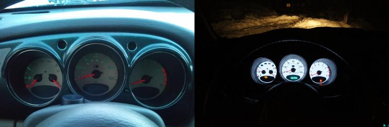

Результат:
fulik
Смотрится конечна прикольно. Но имхо слепит поди мама дорогая. я на трассе в ноль родную выключаю
Тима
Если на максимум яркость стоит, то да напрягает немного. На фото на максимум и цвет blue. Я поставил green и яркость ближе к минимуму.
Тима
Он стилистически не сочитается с дизайном интерьера... :D
Да и ковырять родную панель ради этого не хотелось. Я его просто в панеле под рулём запрятал.
