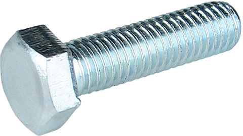

Болт выглядит так...:D
А если про метки, то с оригинальными, мопаровскими, шли штифты. Их надо было ввернуть вместо болтиков в спойлер и ими наметить место где сверлить...
Болт да, прям вот 1в1 такой))
А вот штифтов не видел, как они хоть выглядеть должны, чем заменить можно?
