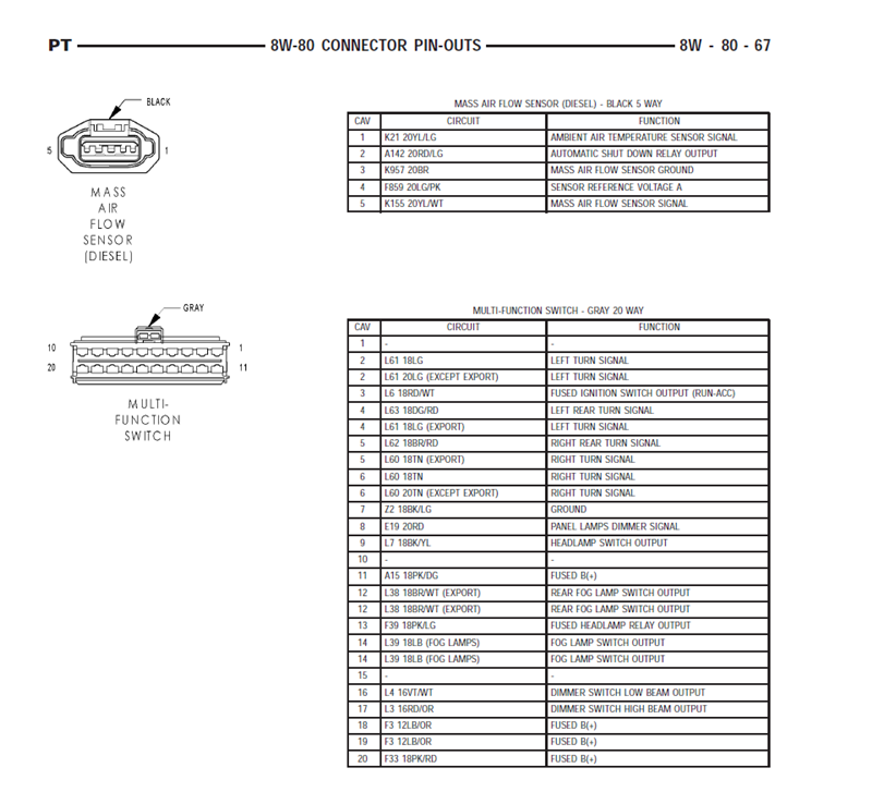

.....поменял пластмасску...но пропал дальний свет....и перестали работать поворотники ...заменил предохранитель под капотом ..поворотники заработали а дальний нет....подскажите где еще смотреть и что?...и еще есть ли разница если при перестановке перепутать 18 и 19 провод...внешне одинаковые и назначение их тоже?..спасибо заранее
Shaman
была похожая проблема недавно (года 2 назад) у одного соклубника, тоже дальний не горел после замены.
на сколько я помню, у него что-то где-то перепутаны провода были.
