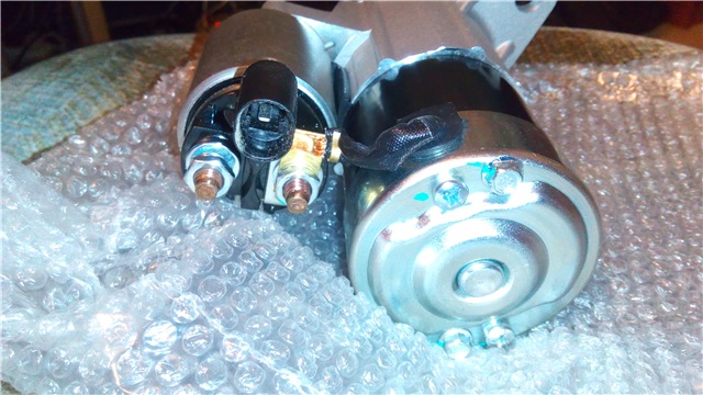

Я такой же купил, но искал через Zzap, нашёл за 4096 руб. Экзист давно уже не показатель низких цен.
Ставить сегодня уже не буду- снегопад, и машина не под фонарём стоит, зрение жалко. Утром поставлю, отпишусь.

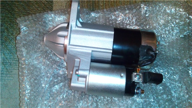

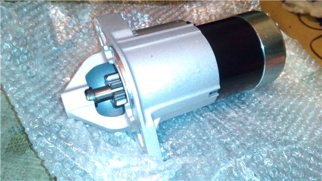

Вот она, красота:

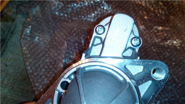

Клемма совпадает, я даже сфоткал её специально, но написать забыл про это)
На своём я её не отсоединял, т.к. снимал, когда самые морозы были -27, что ли... В общем, боялся сломать, и просто открутил её, так что там в любом случае есть поле для творчества при несовпадении

Ох, ребята, какой же это кайф- звук нового стартера :)))
