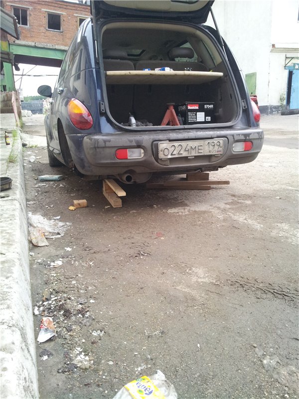

вот так в основном я ездил прошедшим летом.
периодически отказывали тормоза.
тормозная жидкость вытекала через манжету тормозного цилиндра.
3 раза за лето я оставался без тормозов в пути.сначала левая сторона, потом правая (возможно сам дурак). благо спасало то, что коробка МКПП, оттормаживался ею. (про ручник говорить не буду, так как мало у кого он вообще работает и я не исключение ;))
