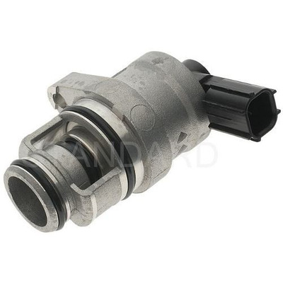

Почистил дроссельную заслонку и клапан холостого хода, пока полет нормальный! Заслонка была в терпимом состоянии а вот кхх очень, очень грязный. Сопротивления на проводах оказалось примерно одинаковое 4,9 4,9 5,2 5,2 поставил по инструкции.

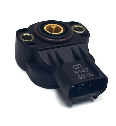

И снова троения и вибрации. Была заменена катушка зажигания, свечи, датчик положения дроссельной заслонки, прокладки впускного колектора. Вычищена до блеска дроссельная заслонка и клапан холостого хода. 4 дня полет нормальный и снова падение оборотов на холостом ходу до 650 и вибрация в салоне. У кого еще какие идеи, за ранее благодарен!

Проблема решилась заменой клапана холостого хода 4861184AB
Всем спасибо!

Нет! Датчик положения дроссельной заслонки это датчик положения дроссельной заслонки!
