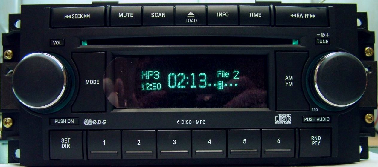

4) Headunit. Внутренности штатной головы (схемотехника и элементная база) тянут от силы на внутренности стодолларовой магнитолки. Уже по этому, хорошо звучать она не может… Предлагаю замену. Варианты есть в теме выше, и будут добавляться по мере проявления мною интереса к сим девайсам. Пока могу поделиться только своим видением этой проблемы (у кого свое мнение – переходим к п.5): начну издалека… В сущности, прослушивание музыки в автомобиле можно сравнить с аналогичным занятием внутри большой колонки, но сейчас не об этом. Т.к. руль расположен сбоку, то сесть точно по середине для наслаждения стереоэффектом обычно не получается – то ручник булки натирает, то подлокотник – да и рулить неудобно… А сидя сбоку от середины звуковой сцены слышно только ближайший канал…Да еще тыл играет то же самое, что и фронт…В связи с вышеизложенным, считаю необходимым иметь в голове возможность регулировки задержек по каналам и что-то типа Dolby Surround/ProLogic. Можно обойтись без этого – весь hi-end на direct-sound построен, но очень дорого… Далее, т.к. салон представляет собой закрытой помещение – возникновение стоячих волн неизбежно, да еще есть частота резонанса, и материалы салона имеют дурную привычку разные частоты поглощать/отражать по-разному. Вывод: необходим эквалайзер, чем больше полос – тем лучше (можно точнее отстроить). Уже зае..л? Тогда дальше:
