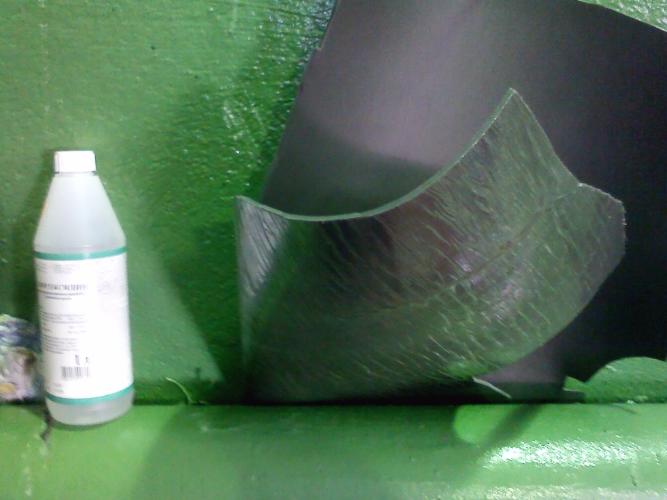

Теперь о задней левой двери.Вскрыл без особых мытарств,все пистоны крепления обшивки остались целы.
Сразу бросилось в глаза,что штатная сетка под пятидюймовый динамик,а установлен в двери динамик диаметром 6,5 дюйма.Та же убогая корзина некрашенная,три уха крепления,активное сопротивление 1,7 Ом,то же "Boston Acoustics".Хотя корзина уже имеет выштамповки для жёсткости--всё таки НЧ !Сама дверь под звук с завода подготовлена на" 2 с плюсом"- монтажные дыры прикрыты мексиканской клеёнкой на герметике,ни капелюшечки ШВИ,нищенский пластмассовый "якобы подиум" под динамик с козырьком для
якобы защиты от попадания влаги сверху.Обезжирил и закатал весь смотряший в салон металл двери шумкой-пенкой включая отверстие под динамик.Пластиковая дверная обшивка наполнена синтипоном,т.к. задняя дверь "учебно-тренировочная" больше ничего делать не стал.Динамик назад не устанавливал,оставил пока "на опыты"...

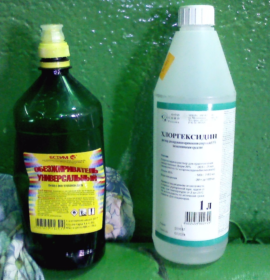

Перед началом каждой стадии разборки весь хитрый инструментальный реквизит протирался смесью незамерзайки с обезжиртивалем.
Чтобы с водительской дверью обряд демонтажа произошёл наиболее культурно и идеологически не ударить в грязь лицом или (не дай Бог) ягодицами, в смесь был добавлен спирт!

Шумкой-пенкой закатал дыры и дырочки изнутри и снаружи смотрящего в салон металла двери.На внешнюю поверхность двери со стороны салона наклеил на чёрный герметик 15 губок для мытья посуды.Клеил более твёрдой стороной на металл.Заводской герметик на особоценной клеёнке промазал растворителем и приклеил к двери.
Расходы:
лист шумки-пенки толщиной 2,5 мм-250 Российских рублей;
3 упаковки губок для мытья посуды:3Х26=78 (семьдесят восемь )Российских рублей;
чёрный герметик в тюбике-112 рублей,тоже Российских.
Все работы проделывались вот этими вот руками.

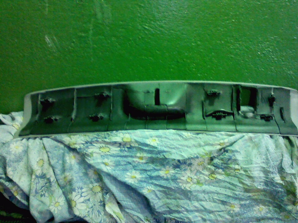

Образец шумоизоляции.
Деталь пластика багажника до шумоизоляции
Деталь лежит в обезжиренном состоянии на бывшей употреблении постельной принадлежности,что бы не поцарапалась.
Часть процесса
[/u
Полностью готовая панель багажника.

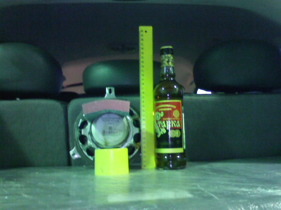

Образец дверного динамика ПТ
Для оценки размеров применена линейка и бутылка "Старки".Линейка проградуирована в сантиметрах;ёмкость бутылки эталонные поллитра. О всяких там сомнительных и весьма подозрительных "Фарадах" не может быть и речи,что бы не сбиваться с толку.
Губка приклеена к магниту динамика для оттопыривания клеёнки в целях предотвращения затыкания тыльной стороны динамика.
Жёлтая подставка никакого отношения к динамику,линейке и бутылке не имеет .Существует даже мнение отдельных психиатров,что приверженность к жёлтому цвету свидетельствует о неустойчивом психическом состоянии вплоть до биологического многократного раздвоения личности.Это мнение не лишено основы,т.к. жёлтая подставка стоит на полке багажника ПТ,которая является основой всей композиции.Жёлтая подставка вообще не при чём и обращать на неё внимание не следует,это не "Старка".
