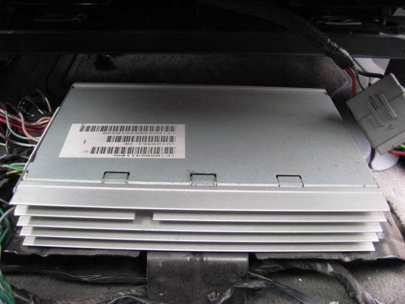

Ребят подскажите — поменял штатную магнитолу на 1din с блютусами и юсб. Через iso переходник подключил, но нет звука. В сервисе сказали чтобы был звук с неродной магнитолой через родной усилок и работали все колонки, нужно ставить адаптер на CAN шину. Адаптер в районе 8 -12 тысяч.
Или колхозить напрямую к усилку, но тогда будут работать только 4 динамика, без 4 пищалок (там как я понял кроме двух пищалок под стеклом еще две пищалки в задних дверях). Или для пищалок городить кроссовер.
Не думал, что завести афтермаркет магнитолу на рестайле — это такой гемор.

могу только точно сказать что сзади пищалок нету! во всяком случае в версии лимитед рестайловый. Только спереди 2 пищалки, ито их вроде в параллель динамикам вешают и всё, хотя может у вас динамики крутые и пищалки нафиг не нужны)
А по поводу CAN не слышал, вроде через обычный переходник цепляют и всё норм
estrige
на дорестайле управление идет через pci шину, и переходники не помогают.
подключать минуя усилитель самый дешевый вариант, либо смотреть схемы и пытаться завести родной усь, либо поставить сторонний.

У него рестайл) А вот что за усилитель такой?) что-то я вообще не въеду в тему, какая разница как играть музыку, он же не на штатную магнитолу шлем сигнал, а напрямую на колонки, тупо нужен переходник который сопоставить нужные контакты крайслера с пионеровской головой, или я туплю и не так понял?
estrige
усилок не получает сигнал на включение скорее всего, поэтому и звука нет, поэтому и нужен can адаптер
какой усилок-то?) я этого не пойму, вроде про усилитель ничего не говорили, а штатного усилка нету, он встроен в магнитолу ж... Кстати я таки себе прикрутил AUX к штатной голове по гайду https://www.drive2.ru/l/10125744/
estrige
второй абзац, неродная магнитола и родной усилитель, внимательно читаем))
о как, спасибо) после ночного дежурства мозг не фурычил походу)) Хотя не знал даже что у них есть родные усилки, только про буфер слыхал, но наверно под буфер то и усилок...))
PS за такие деньги, сколько стоит переходник проще новый или БУ 5-ти канальный усилитель среднего качества купить...
