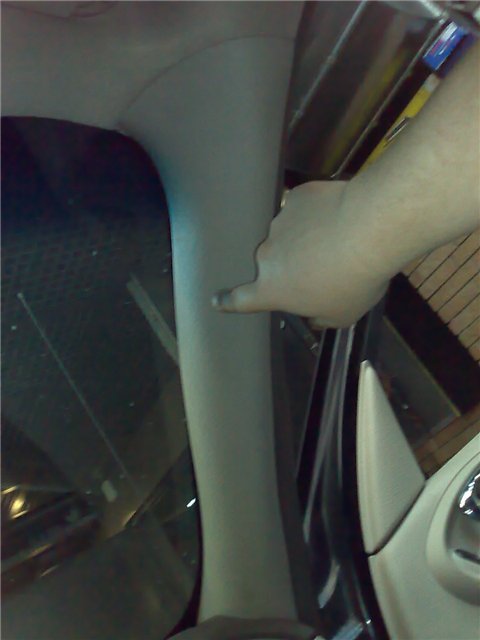

затем откидываем задний ряд сидений

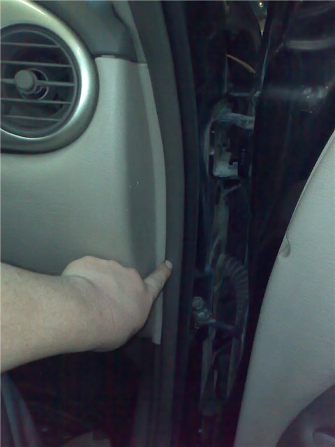

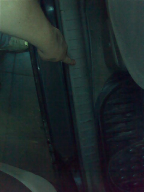

и проятигиваем провод под пластиком,предварительно открутив 1 винт для того чтобы было удобние просовывать провод ,финт под звездочку он там где металический крючек

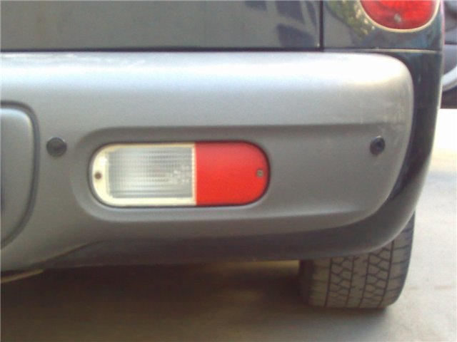

далие высверливаем отверстия под датчики и протягиваем провода,к сожалению этот прцес не запечетлен,но скажу что питание для парктроника берется из разьема в левой фаре,потому как там проходят провода от заднего хода и удобное кним подключение,плюсовой провод в левой фара на задний ход кажется фиолетового цвета но лучше всетаки прозвонить тестерон или лампочкой

после как протянули провода встаивли датчики

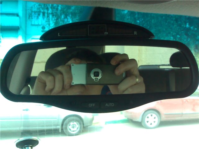

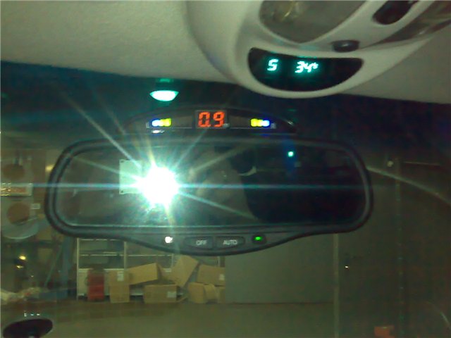

после чего подключили парктроник и проверили его работу способность
