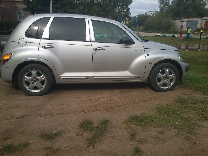

Поднял авто, без колхоза - пружинами.
Испробовал три варианта (на фото только перед, фоток задних нет):
Средние - штатная жесткость и +~4 см. Длина пружин 40см. Отличный вариант, их купил первыми. Авто глотает лежачих полицейских, сохранен достаточный ход отбоя - вобщем идеальный вариант.
Но я пошел дальше)
Левые. Жестче, +6см. Были выше, безжалостно отпилены.
Жесткость для поднятой машины излишняя, больше подойдут для занижения - там дополнительная жесткость будет в тему. Мораль - отпилить 3/4 - 1 виток и любителям занизить.
Правые. штатная жесткость и +6см. Длина пружин 44см. Ход отбоя меньше, на плохой дороге едем как на штатных пружинах. Перед лежачими полицейскими сбавляем или наоборот едем не притормаживая. В остальном отлично.
Оставил-бы средние, но с ними бампер при парковке задевает стандартный бордюр. И задние я вкатил +6см, а жопу вверх не люблю.
Финальный вариант:
