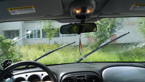

С задней так и тишина, а вот вперёд вольвовские я взял... Посмотрим, как встанут. На нексию у меня не встали, давления моторчика не хватало для нормального рассеивания струи.
вольвовские встают как родные, я себе месяц назад поставил, омывают все стекло, еще на крышу чуть-чуть и на зеркала хватает, отрегулировать можно только в горизонтальной плоскости

А тема начиналась с тойотовских писалок... Плавно перешли на вольво, хотя тойотовские встают как родные, обратный клапан не требуют и льют только на стекло и никуда более!

Заказал тоетовские на 300С. На РТ родные веерные хорошо работают, а на танке запускаются с небольшой задержкой. Они одинаковые на обеих машинах.

да не особо, но все ж дешевле =)) с меня 577 рублей содрали за 2 шт. Зато стекло моют в сто раз лучше, чем оригинальные.... :good:
номерок 85381-AA042

Поставил на 300С, действительно, подошли, как родные. На 300С даже удобней, чем родные ставятся - чуть другая конструкция капота. Рекомендовал к применению на форуме 300С.

тоже тоётовские поставил! как родные и работают замечательно! такие же как и в первом посте...

Тоже отмечусь в этой теме. Поставил крайслеровские. С ебэя с доставкой $43. Насколько я понял обратный клапан уже встроен. Установил за 5 минут без доработок. Разбрызгивает в пределах лоб.стекла.

У меня такие стояли с завода. Очень нравятся. Жижа равномерно распределяется по стеклу, вместо того, чтоб под напором разлетаться рикошетом во все стороны.
