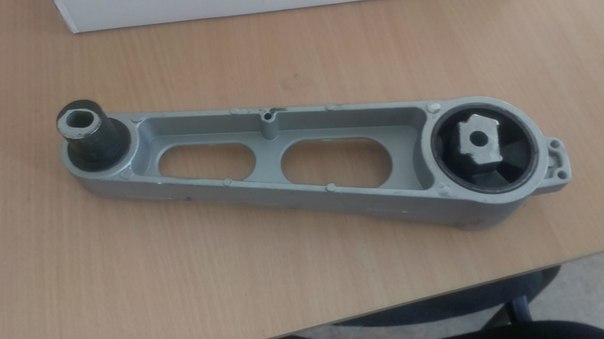

Чтож, господа-товарищи.
Буквально вчера поменял подушку АКПП, заменил диски и резину, сделал сход-развал.
Увы, вибрация на скорости 90-110, при нажатом газе в районе 2500-3000 оборотов осталась.
Кто посоветует еще что поменять или посмотреть? Должен же быть выход из этой ситуации...

резина и диски новые ??? балансировку делали на шиномонтажке ?? колеса неболтаются на вывешеной машине ?? смотри остальные подушки, верхнюю, нижнюю "гитару" ну и самую противную ты не как не рассмотришь которая в лонжироне стоит. Едь к "подьемникам" они найдут....

Меняли как раз нижнюю "гитару".

остальные несмотрели подушки ??? если нет то короб с воздушным фильтром вытащи и визуально оцени подушку на коробке не порвана ли она... если монтажка будет подруками вставь и пошевели ее..резины разрыва если не будет то ищи дальше.....но лучше чтоб в автолайне посмотрели.... посмотри еще на верхнюю она может быть еще
