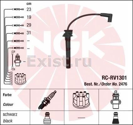

ngk 2476

Спасибо, Добрый человек! NGK вроде нашел в мск, кучка 1700 р. Отпишусь, как поставлю, про провода для 1.6 тут ничего не нашел, может кому и пригодится.
В пятницу получил комплект проводов NGK 2476 (1500 руб.), сегодня поставил. Делов на 10 мин., из инструмента только ключи 10 и 13, на 1.6 коллектор снимается проще, чем на 2.4. У родных проводов своя длина у каждого, у NGK два коротких и два длинных, встало все нормально, рекомендую нуждающимся. :) И спасибо еще раз tna за наводку.
