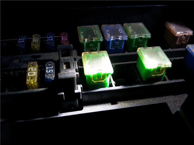

вооо) нашел я еще одного брата с такой же проблемой! может эту заглушку сломать?
Shaman
может вам машину по проще купить?
не надо ничего ломать.
Shaman
если кому не понятно, то вот эти вот предохранители вынимаются целиком! и не надо их ломать.
жентос
в нижнем ряду получается по середине! вот эта заглушка в ней стоит этот предохранитель вот мы про нее!
Shaman
сдвигаете "ушки" вместе и тяните вверх, не много пошатывая.
ради чистоты эксперимента провёл сейчас эту процедуру на своём пепелаце, ничего сложного.только минусовую клемму скиньте предварительно с аккумулятора- так будет правильно.

AloneStar
ребят, вопрос мб не по теме, но всё же, подскажите пжлст, какие предохранители используются в Кузьме?)
такого плана?
18 x 18mm
или всё же размеры другие? Ато тут подвернулся вариант по-дешевле заказать их, пусть валяются на всякий случай))
Shaman
на сколько я понимаю, в нём используется ни один вид предов, а несколько.
тот, что на картинки- один из них.
