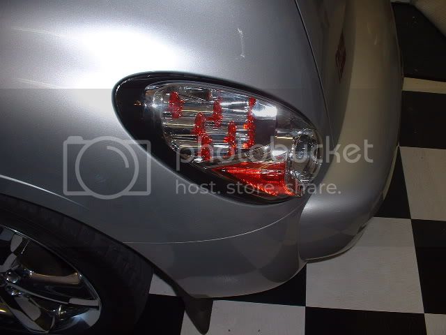

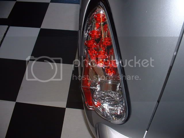

забавно!Вот еще какие нашел.
Мне кажется, они не могут выдать на рынок фонари с постоянно горящими поворотниками. Было бы по меньшей мере странно. Так что, скорее всего, все будет чики-пики.Racot написал(а):У этих производителей тактично умалчивается вопрос наличия в этих фонарях резисторов для коррекции электроцепи. В виду иного сопротивления LED фонарей, без дополнительной нагрузки включенной в цепь, поворотники будут гореть постоянно, а в дальнейшем накроется реле отвечающее за поворотники.![]()
Если этот девайс уже внедрен в фонари, то тогда все нормально. Но как говорится НЕ ФАКТ!
Как бы небыло это странно, но как показывают отдельные примеры от APC, а так же ряда других производителей (как фонарей, так ламп) об этом обычно тактично умалчивается. Что за эти фонари я не знаю, но во всех остальных мне известных LED продуктах дополнительной нагрузки нет. К стати специализированные по свету тюнинговые магазины об этом прямо пишут и предлагают отдельно вот такие девайсы:Mojito написал(а):Мне кажется, они не могут выдать на рынок фонари с постоянно горящими поворотниками. Было бы по меньшей мере странно. Так что, скорее всего, все будет чики-пики.
