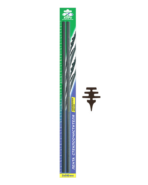

Кстати, несколько лет назад столкнулся с заменой задней щетки на Ситро СЗ, резинка порвалась. Был очень грязный зимний вечер, а машина нужна утром - кровь из носа, и ситроеновских сервисов в МСК было... Да их почти и не было :)
Проблему решил на раз. В ближайшем лабазе запчастей была приобретена лента, типа такой
Отрезается по длине оригинала, меняется без перекура :cool:
Учитывая то, что опелевский каркас щетки, как и ситроеновский, чиста пластиковый, конструкцию можно считать вечной.

У меня с лентами абсолютно не сложилось, очень плохо чистят. Может я не умею их готовить?:confused:

У меня тож не сложилось.
Да купил в Ашане щётки за 49р.Типа удар по ценам.
хватило на ОДИН день ,выкинул.Лучше б Пива взял.:confused:

Их надо свободно загонять, многие стараються их зажать, чтобы не вылетели, потом щетка не чистит и начинает прыгать по стеклу...

ИМХО Если хребет щетки стальной, разумнее поменять щетку в сборе.
А в пластиковом каркасе ленту зажать невозможно, главное отрезать по размеру, чтобы не выскакивала :cool:
