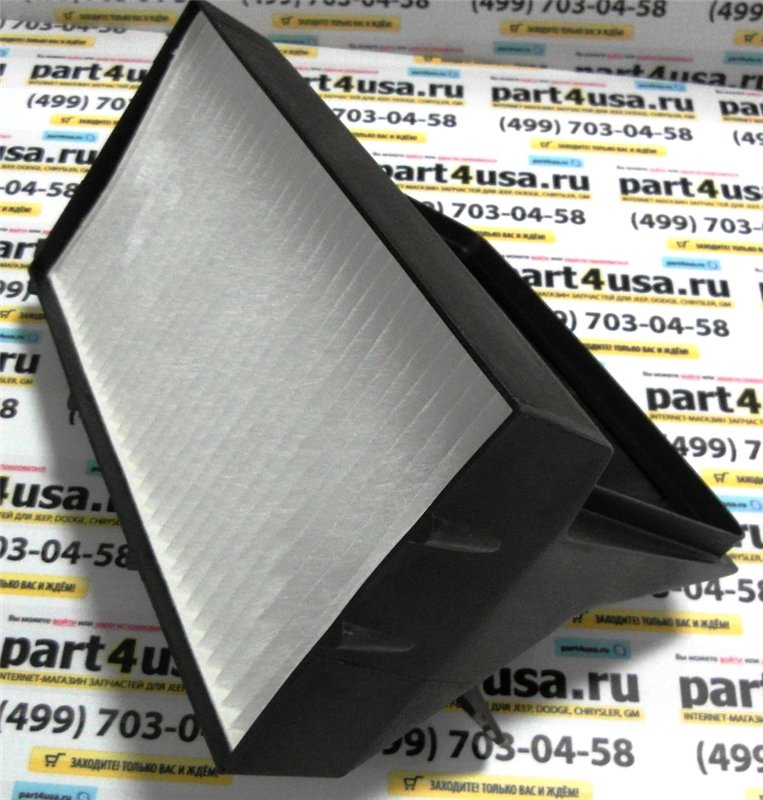

Мопар идёт с пластиковым корпусом, если у тебя уже есть корпус фильтра, то заказывай любой за 300, это будет просто вставка в корпус.

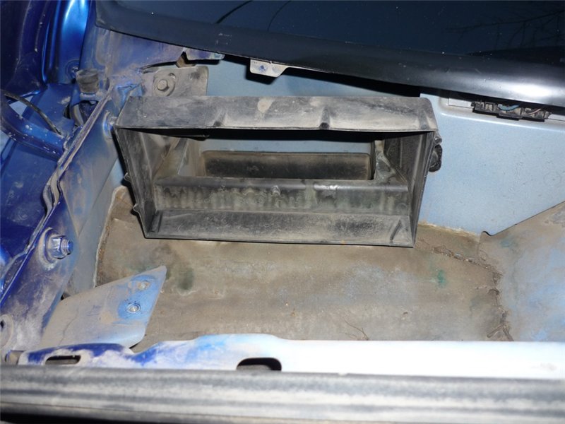

BorisVR
Купил салонный фильтр, чтббы заменить.
Пошел менять. Вскрыл, как показано на ютьюбе. А там, за бачком омывателя ничего нету. Просто дырка в кузове (горизонтальная) и сверху пластмасса, типа козырек. Ни решетки, ни рамки, куда можно этот фильтр вставить, нету. Что делать? Эти рамки для фильтров продаются? Или ничего не делать, вычистить там пылесосом грязь-пыль-мусор и забить?
Partizanen
На разборках поспрашивай, новая рамка стоит около 2000. Можно, конечно оставить так как есть, ездить дальше без фильтра
mishaPH
Купи комплект с рамкой. или на разборку.
Забивать не стоит. я вот на интрепиде забил ( там тоже штатного нет) в итоге грязи набилось в печку/кондей. вычистить только со съемом торпеды полным.
BorisVR
Ойёй! Хлопот-то сколько. Я это подозревал, что просто пылесосом не обойдется....
Но все же пропылесошу и поищу рамку. Что-то торпеду снимать не очень хочется. Пока же работает нормально.
Rutenium
Обратитесь к Андрею ник "Подъемник #6". Я купил и поставил. где то есть фото, месяца два тому...
BorisVR
Рассмотрел я картинку и полистал тему и взяли меня сомнения. Крепление рамки фильтра совпадает с креплением того самого "козырька", что стоит у меня. Может у меня и в оригинале фильтр не предусмотрен? Причем этот самый "козырек" вроде не самодельный, а похож на фабричный...
Завтра постараюсь открутить бачок и сфоткать.
