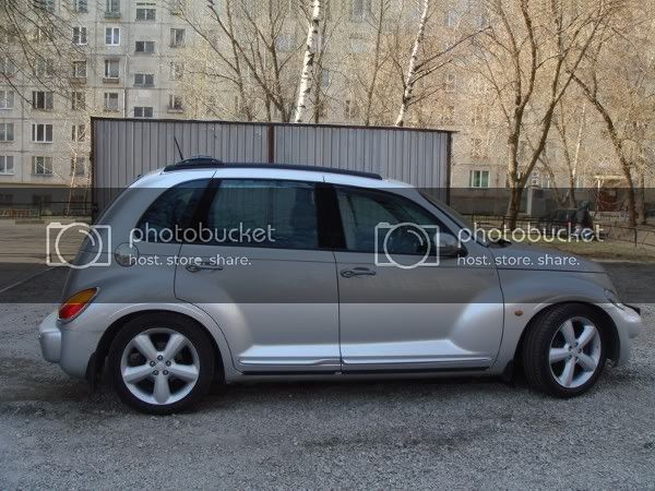

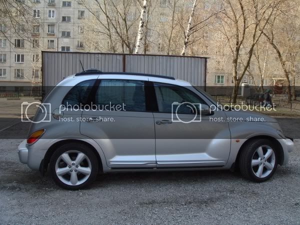

Вот цена вопроса! Первый снимок - 0 см, второй ~-3 см
Мне нравится 1-ый ...
Тут может быть и нравится, т.к. под задним подкрылком все затемнено, и кажется, что колесо полностью заполняет арку. Именно в этом все дело, визуальный эффект достигается именно засчет полного заполнения колесной арки колесом. При свете же будет совсем друкая картина: относительно маленькое колесико и зияющая пустота вокруг. Посмотрите у БМВ, напрмер, как точно колесо вписывается в арку. Прямо аптека. И сразу вид аккуратного подтянутого авто.
Кстати, как делал? Фотошоп или кирпичей набросал?

Полностью согласен (про БМВ с каждым словом), но с понижением убирается зазор только сверху а по бокам остается такой же! и это мне и не нравится! (поэтому я и пытаюсь резину побольше ...)

Зазор полностью не убирается. Он становится более или менее равномерный со всех сторон, но сверху немного меньше.
Пять мешков картошки в багажник, и все ОК. :D
ИМХО: Первая фотка - реальность,
Вторая........
Смотрится хорошо.
Еще обвес надо добавить, и аэрографию в стиле "Hot wheels" :cool:
