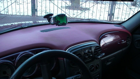

Затягиваю ПТицу кожей. Надоел пластик...
Imortall
Это само собой, Дим. Термостойкий кожаный клей. Но и от эластичности кожи тоже результат сильно зависит.
На многих поверхностях прекрасно подходит банальный 88 резиновый клей.
НО, на ПиТишном пластике фиг. Я пластик проходил грубой шкуркой.
Можно было спичку зажигать. Шкура (одёжная, спартаковская ;) ), прекрасно легла. Пережила зиму и лето, полёт нормальный.

Всем привет! Увидел тему...решил присоединиться. По поводу кожи... одежная и мебельная не подходят, нужна именно автомобильная. У нее специальная обработка (это о современной коже), она не промокает, ну и соответственно ничего не впитывает. ....да и о клее....нужен действительно специальный, который не теряет своих свойств при нагревании ( для панели точно) Себе делал...лето у моря выдержала и чистится хорошо.

Выглядит симпатично! А где делали? Сколько по времени потребовалось и какая стоимость? Спасибо!
Wild
Делал сам. Это был начальный этап задуманного, просто до остального руки не доходили(((, но сейчас думаю потихоньку буду воплощать идеи...
Imortall
Класс! на фото не видно: как выполнены края вокруг пищалок и воздушки?
Wild
...кожа вдавлена в углубления вокруг всего этого... а вообще воздушку хотел поменять -не нравится как обдувает стекло, как будто водитель посередине сидит )))
