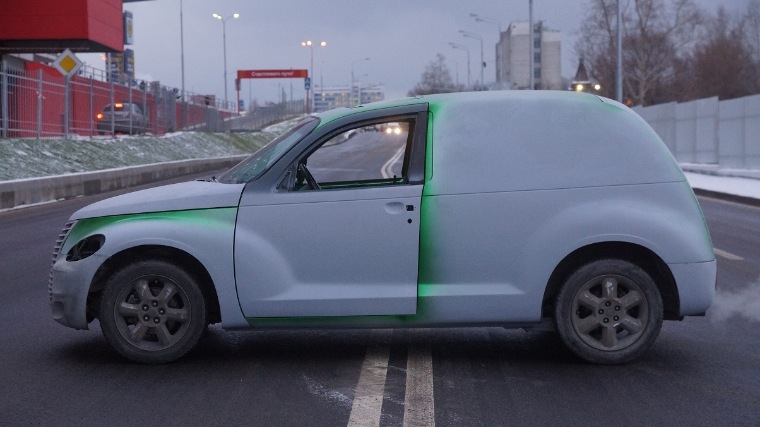

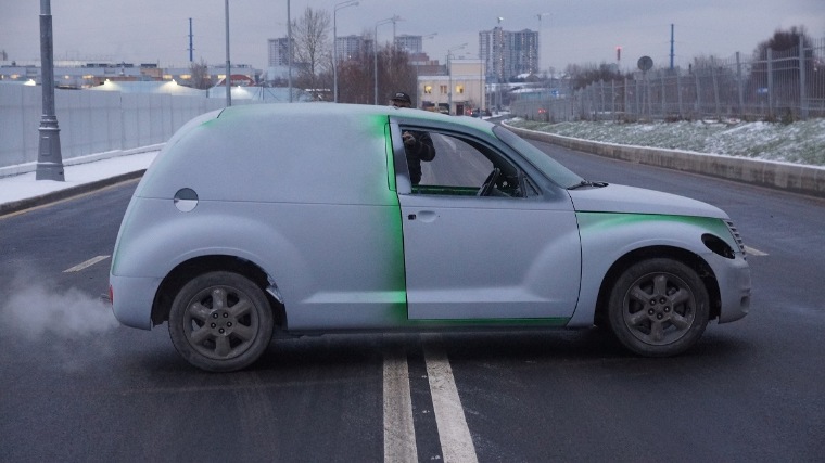

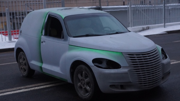

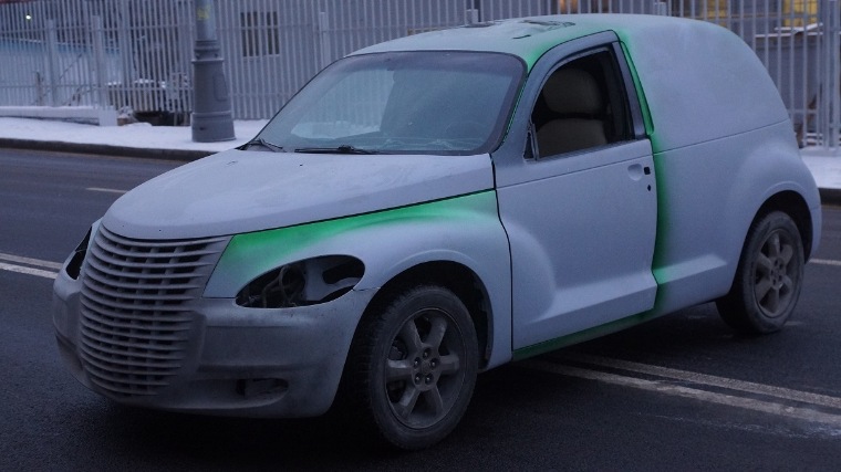

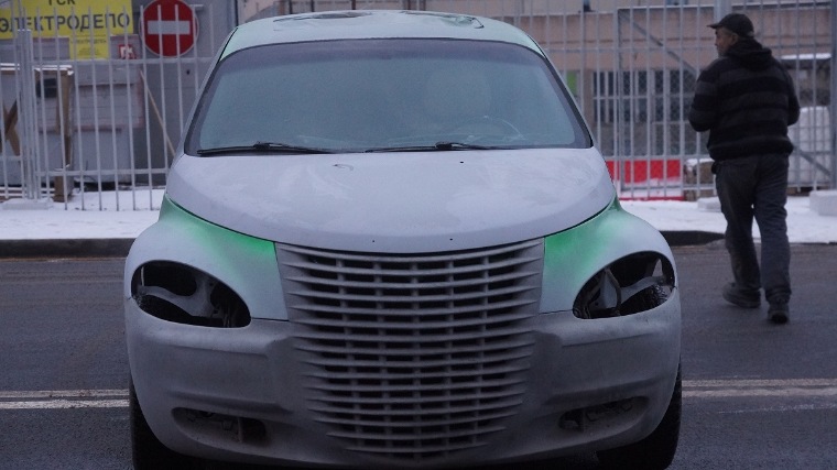

Идёт до-олго и медленно так, как клиентов и соотв. работы по покраске жестянке слишком много.

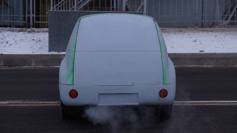

Сейчас мы закончили выводить вертикальные проёмы дверей, ведь там были адовы дыры между стойками и задними дверями. Наваяли два очередных бампера. Передний- это самоё лёгкое и лучшее что у нас получалось -с каждым разом прокачка растёт. Задний бампер с круглыми катафотиками включающими в себя габариты стопари и поворотники, и вырезом- отформовкой под номерной знак.
Задние стопари маляр слауик ( шарится на фото рядом заварил к хренам, выпуклыми железками по форме, а также заварил все боковые задние окна, и задние двери.
Естественно это тот ещё трэшак, так как машина имеет округлую форму не только по вертикали но и по горизонтали, и никакой лист стали вы никак не изогнёте по форме пткрузера, нужно выстучать и вытянуть этот лист в виде скорлупы от куриного яйца, то-есть создать сферическую поверхность с уклоном в опред. сторону бла бла бла...
Заднее стекло заменили на стеклоткань , и заварили задний замок, сделав его электроприводимым.
Концепция хоть какого-то удобства - Если переставить переднее сиденье вперед на 15 см, то можно будет вполне заходить в заднюю часть салона через переднюю пассажирскую дверь.
И естественно данное авто является огроменным белым холстом под наши идеи в плане покраски и кастом-аэрографии.
Кстати идей у нас нет. мы пока вообще не думали что, и как должно быть изображено - Так что есть мысли говорите!

1.Что будет с фонарём заднего хода?
2.Как технически решён дополнительный (третий) стоп-сигнал?
3.Вопрос задних противотуманных фонарей.
Вообще ежели по-хорошему, то стопы-габариты-поворотники низковаты и для едущих сзади будут совершенно не информативны.(это если в плотном потоке их вообще увидят)
Полагаю,что Вам следует внимательно изучить Постановление №413 Правительства РФ от 6.04.2019 https://ювао.мск.мвд.рф/document/17001015
Предлагаю лючок бензобака заварить и заливную горловину бензобака сделать внешней справа-на заднем крыле или чуть выше в духе Крайслер Эйрфлоу.
И соответственно стопы-поворотники поднять выше и тоже сделать их на как бы "внешних" маленьких кронштейнах в стиле Крайслер Эйрфлоу,Додж Д-8.В таком стиле были фронтальные поворотники на ГАЗ-51.В принципе можно их и применить наверное.
Можно стоп-поворот-габарит реализовать в духе Крайслер Виндзор ,но тоже поднять выше.Но Виндзор--это уже 40-е годы.Так было сделано на ГАЗ-21.

Соглашусь, что надо побольше дать информации на корме(стопы, повороты и т.д))
В целях безопасности, что при городском трафике не мало важно...;)

* задние фонари... даже не знаю, возможно, маловаты
* зазор между задним бампером и хлопушкой идет волной

Стопсигнал? - ок родной центральный верну на место. Волна на бампере? - а это мы так чисто сфоткать, её нет если нормально собрать и подложить прокладку внутрь.

Рекомендую почитать .Там указано и о фонарях заднего хода,и о противотуманных фонарях сзади и об освещении номерного знака.
И обратите внимание на высоту установки задних фонарей.

-в манускрипте описано по стопарям 350 от земли минимум, - всё ровно.
Фонари Заднего хода? Пересмотрел сотни стопарей, те что помимо стопаря габарита и поворотника имели ещё и задний ход - выглядели убого. В общем присобачу любые понравившиеся мне лампы в районе номерного знака. Без ламп заднего хода на бирюзовом ПТ езжу 3й год - всем плевать.
Освещение номерн знака у меня на всех пткрузерах в рамке номерного знака.
Третий стопарь по центру на родном месте выведу, об этом говорил выше.
