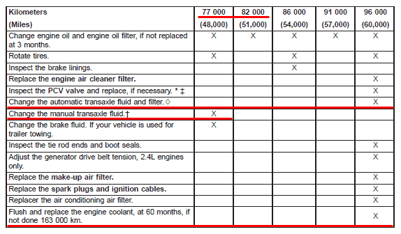

Кстати, по какому это регламенту антифриз меняют раз в 3 года? У меня в сервис-мануале — раз в 60 месяцев, либо через 100 тыс. миль.

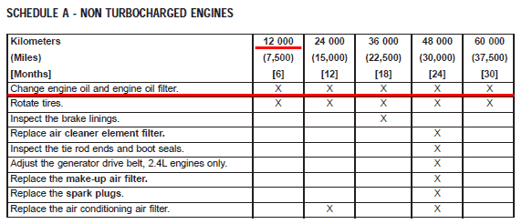

Freddie
А вы побольше их слушайте... И масло ДВС на 20 тык пробега, и масло АКП на весь срок службы...
Великому знатоку регламентов.
Это из регламента для экспортных машин, там пробеги между ТО больше, чем у американцев. Регламент "А" для "нормальных условий".
Это регламент "Б" для "тяжелых условий", под который попадают практически все городские машины.
