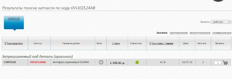

bdv93ru
4 дн. 1 219 ₽ дорого выходит для уже разведенной жижи!Ренат обрати внимание что там номера отличаются от твоего номера
bdv93ru
А если буквы в конце отличаются? 68048953AB это просто за 4 дна приедет, а 68048953AA185дн. ждать
Freddie
Как показывает практика, буковки не значат практически ничего. Много раз сравнивал запчасти с разными буквами, отличий не обнаружил. Главное, чтоб цифры были те же.
Более того, есть тот же самый антифриз под номером 0VU01524AB.
bdv93ru
АГА, вот толко цена его 5ре и ждать 50дней

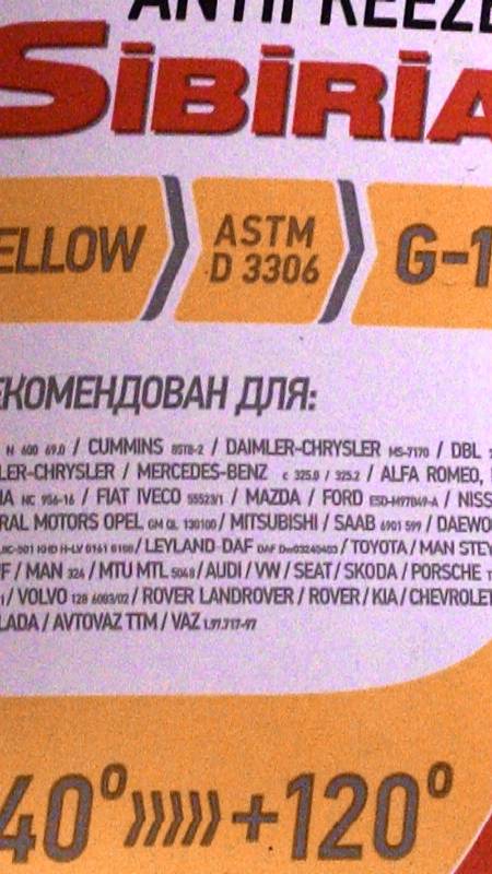

dexter24
Все это огромное количество букв умещается в короткое "G-12"
dexter24
а это красный? я чет разобраться не могу. счас лью норд зеленый. он какого класса? имеет ли смысл сменить
я по цветам не смотрю, смотрю спецификацию.
Если есть сомнения в тех.жидкости, то я её меняю на заведомо известную....
