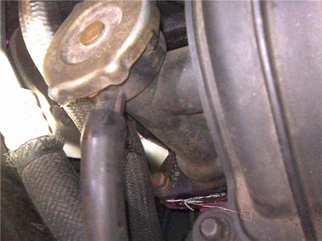

Уважаемые форумчане!:bye: Подскажите пожалуйста! Заметил, что подтекает антифриз из энтой детали,:dash2: как я думаю так называемый термостат, что думаете по этому поводу? Замена прокладки и с какого она материала и не сложно ли её поменять?
я делал так:
- откинул коллектор
- открыл крышку термостата и выбросил ее в помойку
- откачал ож
- открутил два болта (те из под которых течет)
- извлек и выбросил термостат (тоже в помойку)
- зачистил и обезжирил контактные поверхности
- положил новый термостат
- нанес герметик и подождал 10 минут (оригинал термостат продавался без прокладки она и не нужна)
- прижал патрубок и подтянул болты подождал час
- затянул
- залил и поехал
болты затягивай без фанатизма, я три сломал, потом высверливал два дня))))) а так все очень просто и быстро. :rtfm:
Недавно делал то же самое, только все детали (заливная горловина, пробка, термостат, прокладка термостата) заменил новым неоригиналом. Без герметика. Не течет.

жидкость из-за наисправного термостата может уходить??
осенью поменял жижу, в автосвете сделали диагностику охлаждающей системы, неисправностей не выявили, откуда вытек первый раз антифриз - не понятно, почти пол лета на воде дестиллированной проездил, слили, залили антифриз... а тут на тебе, всера, после того как прикурил севший аккум (фары забыл выкл)... еду и вижу как растет температура... долил антифриза и обратил внимание, что так же как на фото выше мокро у термостата...
