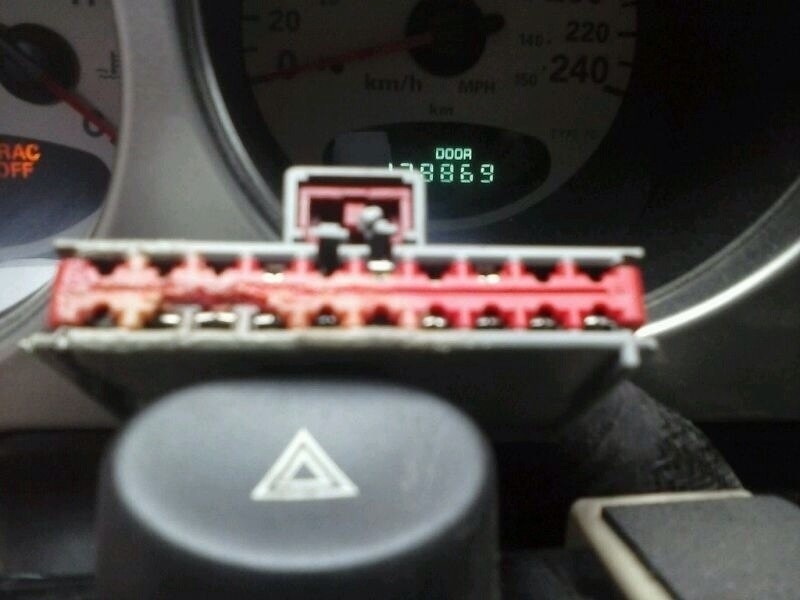

4. Заодно вылечили болезнь туманок ( фото плохого качества, но масштаб бедствия виден):
Лечили как обычно, электрик подшаманил, подпаял и все заработало, но блок все равно греется, поэтому от греха подальше вывели дублирующую кнопку.

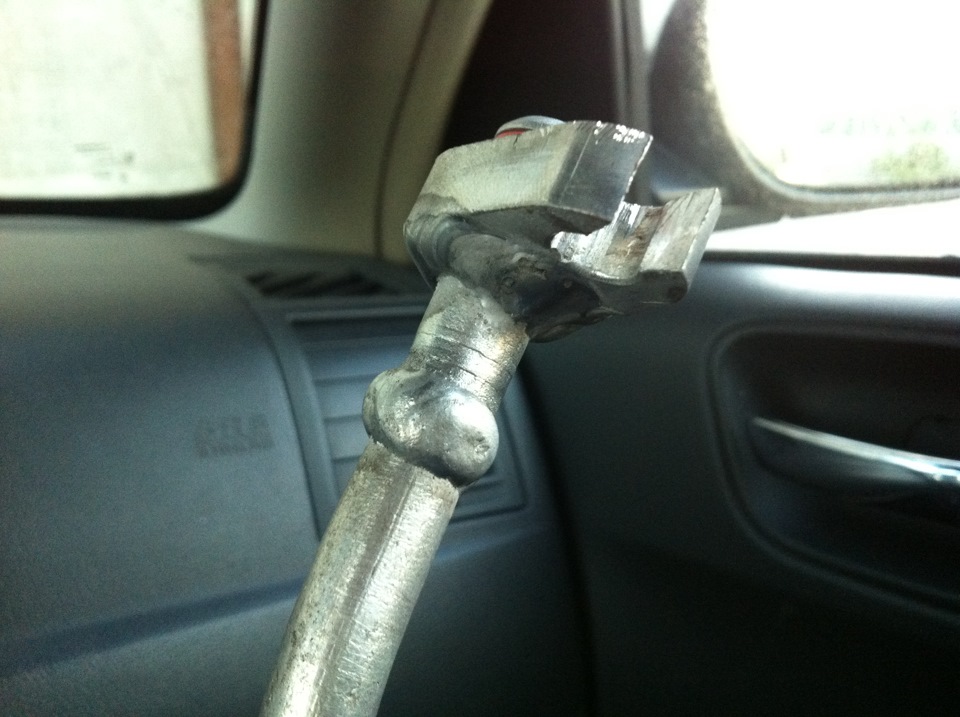

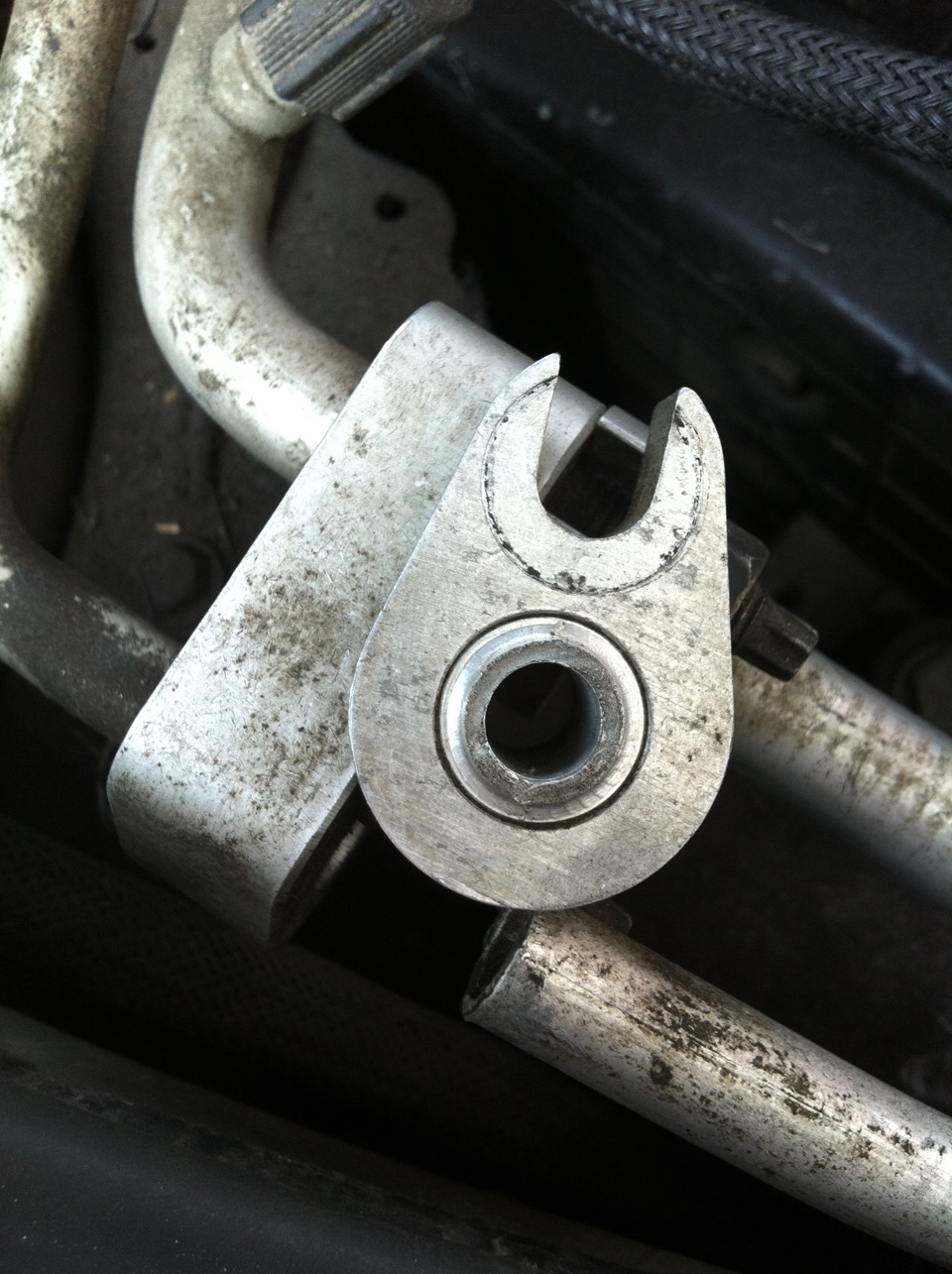

6. Машину забрала после всего этого в августе в самую жару. А тут всплыла новая проблема! Когда брала машину, одним из основных критериев был нормально работающий кондиционер, но при покупке мы почему-то даже на него не посмотрели! В итоге включаем - не работает, открыли капот, а там...
Нашли сервис, который взялся починить данную поломку, но через 2 дня нам позвонили и сказали, что испортили уже 2 детали, свозили в 5 контор, но так и не смогли нормально заварить трубку! Делать нечего, сутки поисков новой трубки или бу трубки в наличии не дали результатов, варить никто не берется и тут пришла в голову очень простая идея - обратиться в компанию, которая занимается ремонтом литых дисков и наверняка работает с данными материалами! В итоге 10 минут ожидания, 300 рублей денег, сутки нервов и вот итог:
Но на этом эпопея не закончилась... Через 3 дня кондиционер работать отказался, зато пар из под капота пару раз валил очень внушительно! Причиной описанных симптомов была не очень хорошо закрученная гайка крепления трубки...возвращается в сервис, машину ставят на повторную заправку кондиционера! Ждем 30 минут, час, через полтора часа моя машина собрала консилиум из всех мастеров... Тут я не выдержала, прикинулась дурочкой и пошла спрашивать... Оказалось, что они не понимают почему обе трубки низкого давления и при этом еще и холодные!!! Короче говоря, напугали меня и отпустили! Спасибо форуму и одноклубникам, упокоили... кондей работает по сей день :)

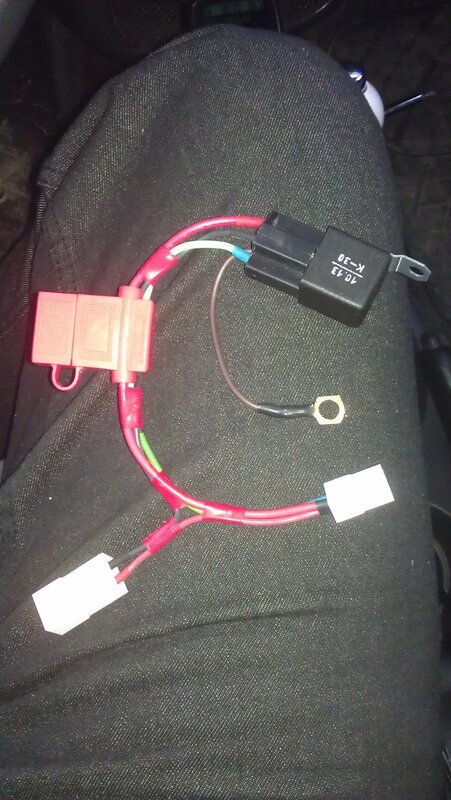

Кстати, про дублирующую кнопку туманок... на какую напругу она рассчитана? У меня тоже дублирующая установлена, до меня, но и она подвела, благо заметил вовремя дым из рулевой и сразу понял откуда он...
не выдержала кнопка и начала плавиться...
В итоге пришлось поступить радикально и с обрать вот это:
Это разгрузка туманок, через реле, если можно так выразиться... Ещё не опробовал, пока в работе передняя акустика, как сделаю, выложу инфу...

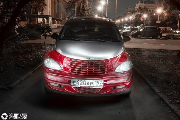

barabawka
Закину, пожалуй, несколько фото с ночного фотосета, многие видели, но ведь в этом разделе пишем для истории...
Юрий Петрович
Вот эти профессионально сделаны.Красиво и зачетно.
Жаль уже зелени нет и еще пока снега.Поэтому и не фотографирую своего,а надо также попробовать.
barabawka
Тут вроде тот же фотограф :)
Я тоже жду зимы, есть уже идея фотосета!
