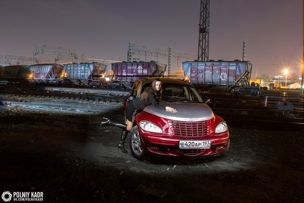

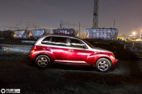

Пара новых фото, скорее всего, последние перед добавлением хромированных акцентов.
Фотки , как всегда супер..... может мне тоже такие замутим?)))))))
