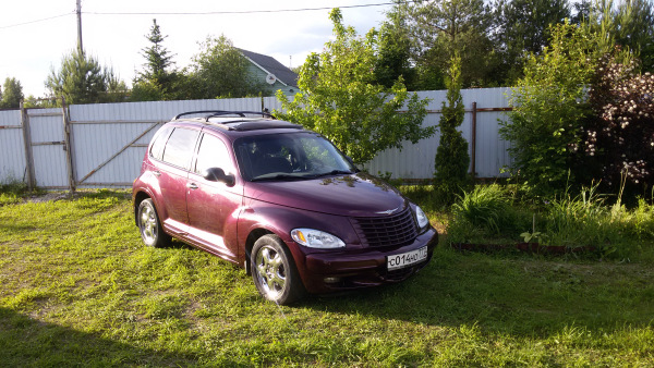

Борьба с вибрацией двигателя была долгой и затратной. Сначала заменили масло АКПП, с прокладкой. Оказалось что прокладки бывают разные и первая купленная не подошла. Вместе с этим - подушку АКПП, потом двигателя нижнюю (зимой), была разбита. Не помогло. Сейчас вот заменили верхнюю и среднюю при разборке и дефектовке двигателя. Теперь почти помогло, но снова надо менять нижнюю, ибо на неё подтекало масло через сальник и резинка пришла в негодность.
Двигатель дефектовали ибо вскипели снова, антифриз ушёл из системы. Выявили прогар прокладки возле 4-го цилиндра. Заменили, голову шлифовали, притёрли клапана. Будем надеяться, что победили проблему.
За быструю отправку запчастей спасибо большое dozmorovds :)

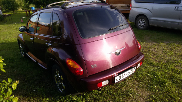

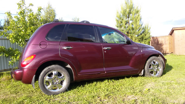

Так же за это время заменили задние аммортизаторы, покрасили тормозные барабаны и суппорта черной краской, покрасили бампера в цвет кузова и поборолись со ржавыми порогами - заваривали и красили.

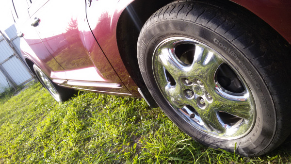

И на сладкое - хромированные диски :)

с ржавчиной порогов и покраской бамперов и заодно ещё крыло заднее одно перекрасили ибо начала краска там отходить - было около 50 тыр

Вроде доделали мы свою машинку-урчит довольная:)
Еще раз заменили нижнюю подушку,которую меняли в феврале (оказалась порвана),разобрали вентилятор-заработали обе скорости
Практически исчезла вибрация,немного осталось,когда коробка включается на драйв или заднюю
Но это уже вполне приемлиемо
