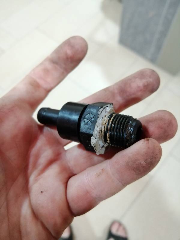

Заменил клапан вентиляции картерных газов. Двигатель задышал, разгон стал ощутимо быстрее, педаль газа стала чувствительны. Старый клапан был на герметике, но я за чистил посадочное отверстие и вставил без гермета. Масло не течёт. Цена вопроса 600р. Номер 4777240AD. Всем советую менять каждые 50 тыс км.

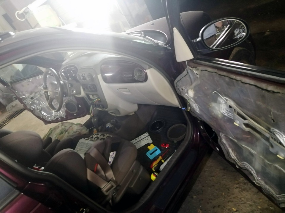

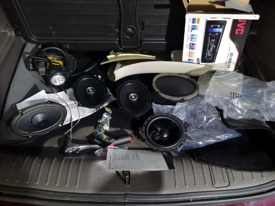

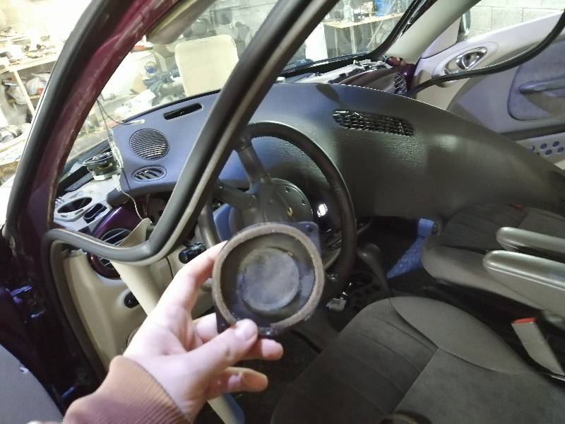

Вчера в Столице автозвука заменили акустику и магнитолу. Спереди поставили JVC диаметром 17см с пищалкой на передних стойках, а сзади овалы Focal 5х7 дюймов (важно чтобы глубина была не более 60 см, иначе упрется в металл). Голова - JVC c bluetooth. Звук изменился кардинально. Радикально другой уровень за относительно небольшие деньги. Осталось заменить в передней панели среднечастотники.

Купил Kicker СSC35. Планирую установить в переднюю панель под лобовым стеклом.
Без доработки штатного посадочного места смысла практически нет.
Рекомендую сделать либо Панель Акустического Сопротивления (ПАС),либо Акустический Экран в торпеде.Голоса,гитары,дудовые инструменты станут звучать гораздо естественней,а не как "свиристёлки".
ПАС можно сделать в виде мешочка синдипона ,опустить в посадочное место динамика в торпеде и сверху установить динамик.
После такого действа даже штатные динамики играют значительно лучше,так как не происходит акустического замыкания--тыловая часть диффузора динамика перестаёт иметь акустическую связь с фронтальной частью диффузора.
Cessna_pilot
Поменял динамики в торпедо без всяких доработок. Разница значительная. С акустические экранами и ПАС есть смысл заморачиватся при установке Bose или что то в этом роде. При установке Kicker СSC35, родные посадочные места пришло выпиливать, т.к. Новые динамики по габаритам больше. В результате замена штатной акустики по деньгам с работой вышло - 15 тыс руб (6 динамиков и головная система). За эти деньги качеством остался очень доволен. Заводская и рядом не стоит.

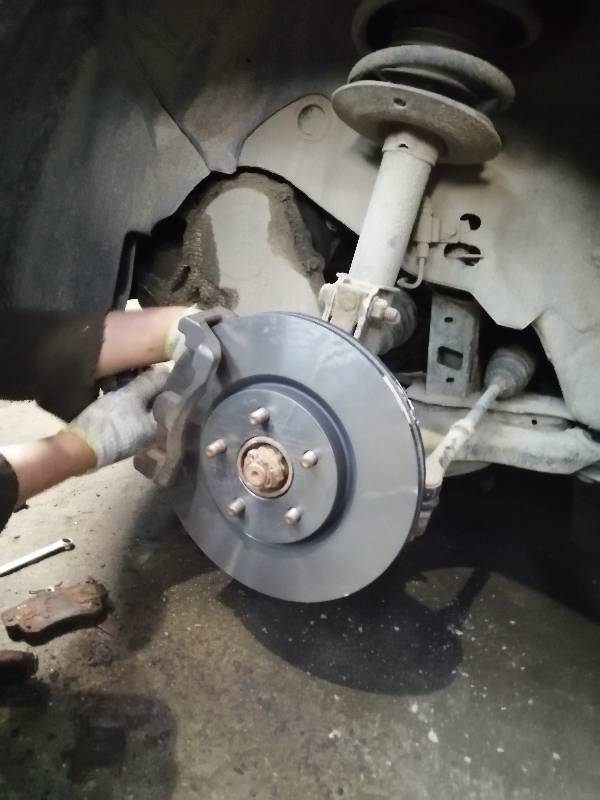

Заменил передние тормозные диски по причине выработки. Выбрал TRW. В подарок от прошлого владельца, колодки уже имелись в наличии. Передний левый суппорт был заклинивший, в ближайшее время закажу рем. Комплект и переберу его. Также надо что то делать с задними барабанами, кажется они совсем не тормозят.
Cessna_pilot
запчасти закупил, и сразу все проблемы в один день решил устранить. В барабанах поменял комплект пружинок и цилиндры тормозные на Raybestos, один был заклинивший. С колодками ошибся, они не подошли. Передний суппорт перебрали, заменили поршень и резинки. Прокачали тормозную систему, залил Motul Dot 5. Сняли передние рычаги и заменили задние сайлентблоки на Febi, стойки стабилизатора, шаровые шприценули. Также подтекал датчик коленвала, его тоже заменили. Подвеска передняя стала мягче, управляемость лучше. Тормозить стала лучше, но не идеально. Видимо надо подводить колодки ближе барабану.
