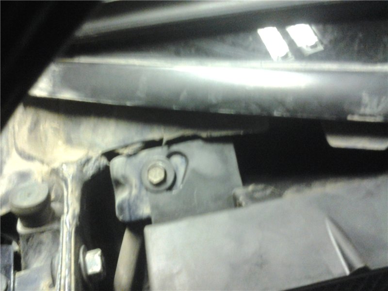

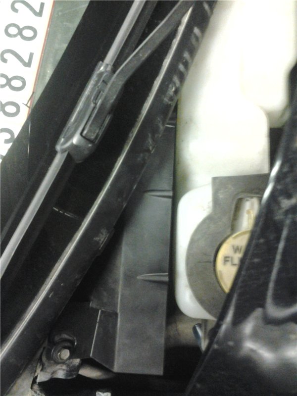

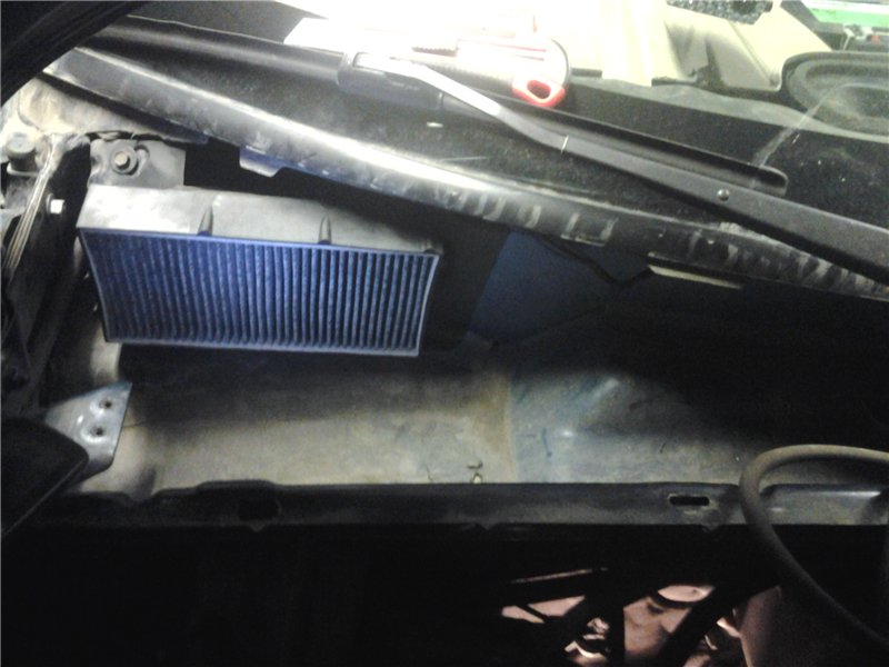

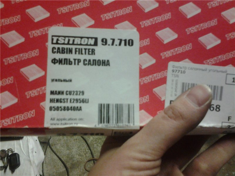

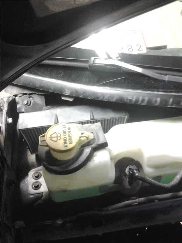

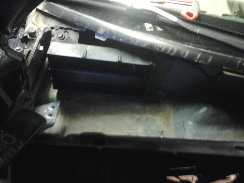

Свершилоссся
Заезжала в гараж оставить кое-какой хлам и не сдержалась...:girl_to_take_umbrag
стоимость 217 руб.
нестыковочка в отверстиях решена при помощи канцелярского ножа :)
ну вот слишком блиииизко к бачку:( (Как раз незамерзайку разбодяжила с водой, в надежде что больше лютого холода не будя. Удивилась, что маленькая часть бачка где горловинка наполняется полностью, а большая нет, расстроилась...)
+ поменяла масло в ГУРе

А что там крутить?! 4 болтика с плассмаски, что бы добраться до бачка, 3 что бы его убрать и 2 чтобы снять фиговинку кот. стояла вместо фильтра?!?:lol: в начале темы 1-я разборка освещена:D Со своим музчином возиться готова и денно и ношно :girl_in_love:
По-моему, это даже неплохо: при замерзании незамерзайки ей есть куда расширяться.
