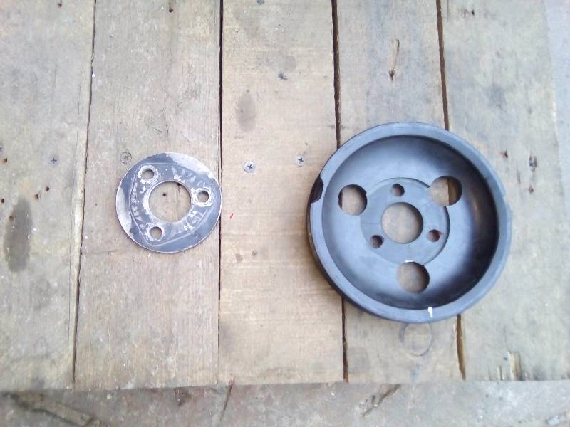

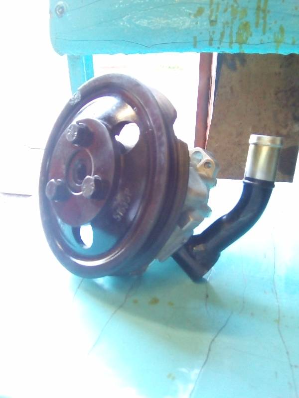

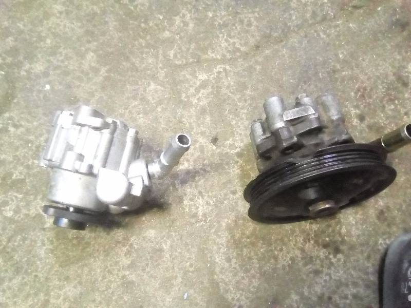

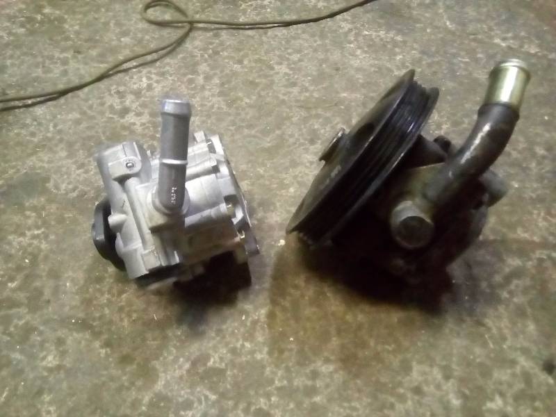

Полетел всё -таки Кузькин ГУр, месяца 2 качала бицуху, на месте у ВАЗ 2105 крутила б одним пальчиком, заааколебалась! Б/у не варьянт за 7000, вдруг такое же г... попадется, новьё вааабще ужасть - 17, есстесно не оригинал. Нашла мерседесовский

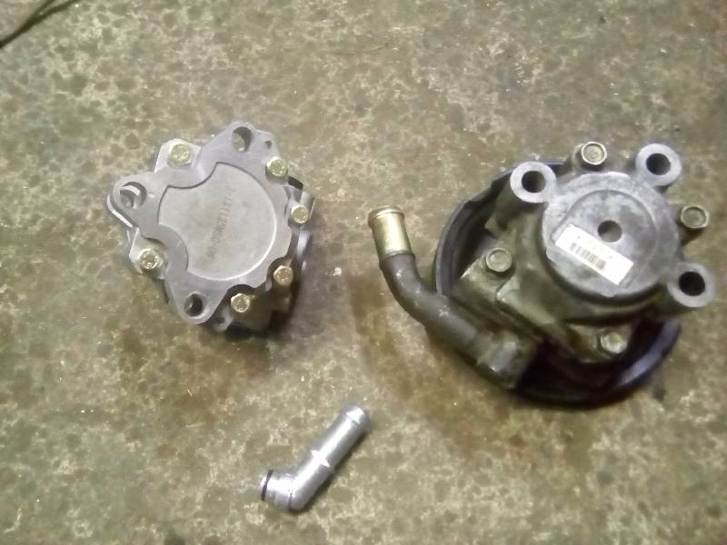

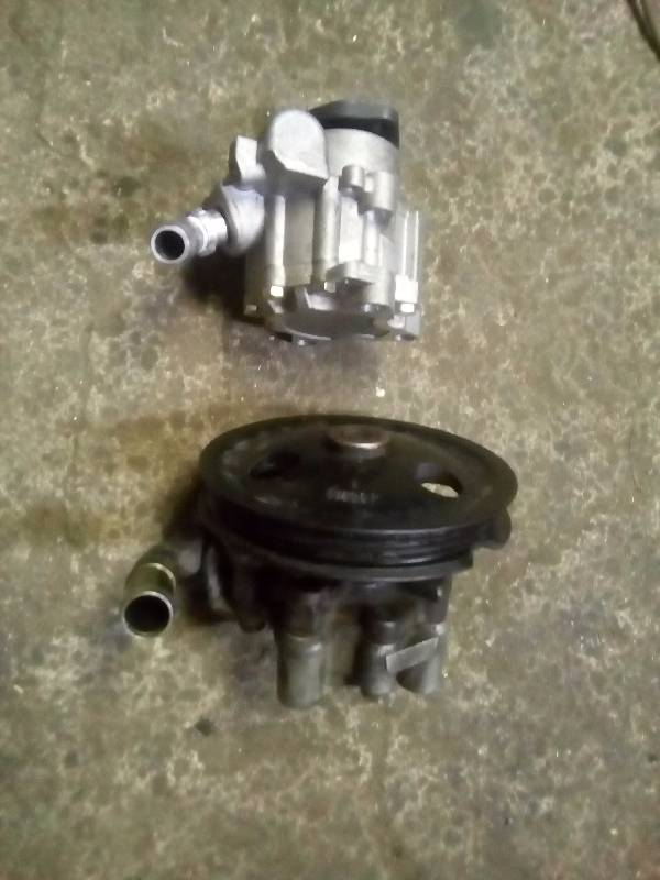

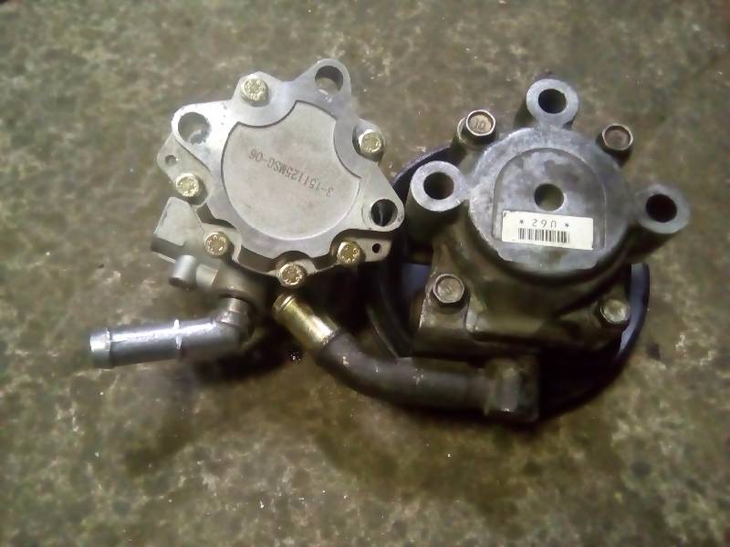

Собсно, различий пошти нима, акромя
1. подача с бачка , штуцер загнут не туда куда мне надо
2. крепление самого насоса, у Кузельмана насквозь, здесь короткие болты

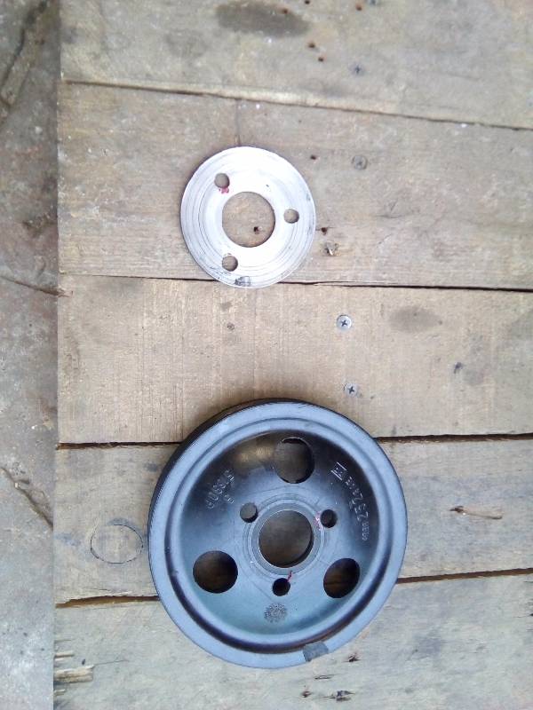

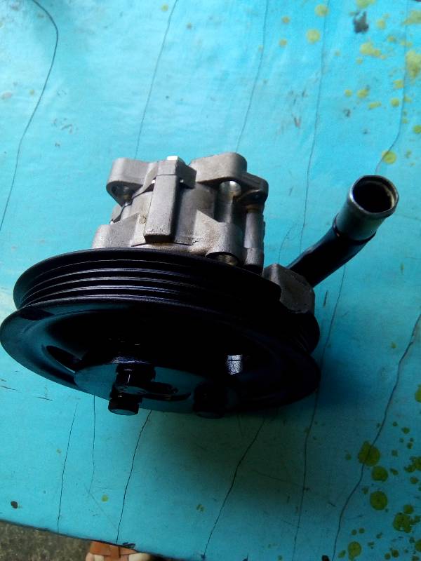

3. шкив, надобно поставить на новый насос и что б было как сновья! ну или выточить новый
1 и 3 устраняем с помощью дядек-токарей
2 - с помощью сверлышка на 10,5
Вуаля, мать его, немецкую и отца америкоса!!!
Сутки делов, вечером сняла, утащила домой, утром к токарям, следующим вечером поставила, сейчас с легким руликом и тихим насосиком :yahoo:

Круто получилос, а что за насос мерседесовский, от какой модели?
А чего шкив то не поменяли? Он же умер...
живой як Алёнин! шайбу прихренячили что б зажим был по плоскости,а не болтами
от вито
вот это крутизна... даже просто слов нет... цена насоса от мерса какая?
3500 ровно. стараааюсь😉
