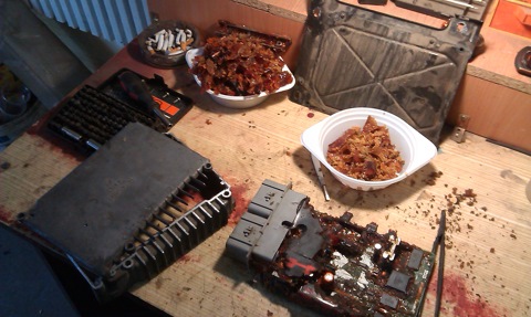

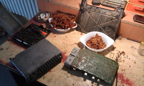

Сегодня заехал к своему электирку, который взялся мозги поковырять! Не думал, что поковырят - он имел ввиду в прямом смысле, даже много не договорил!!
А у левы пока нет планов на тюнинг но руки чешутся по ходуLeva:bye:А чего тебя в них понесло-то?..Любопытство ради?..![]()

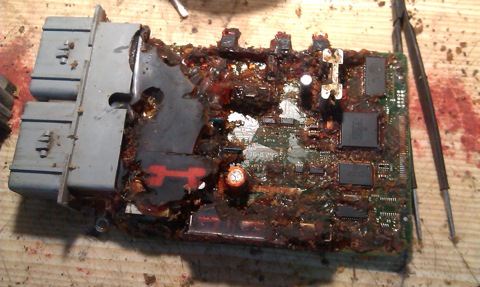

Чек горит + некорректная работа на ХХ.... все поменял.... они остались!Leva:bye:А чего тебя в них понесло-то?..Любопытство ради?..![]()
:drinks:А у левы пока нет планов на тюнинг но руки чешутся по ходу)) как и у меня

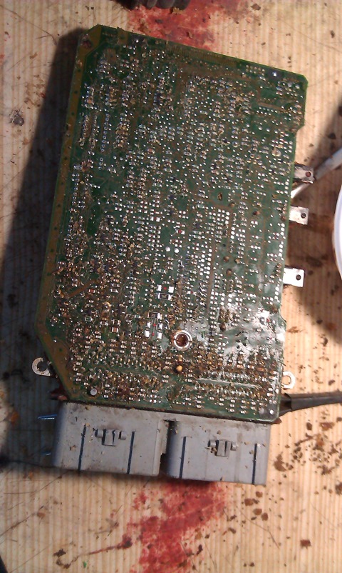

точно 0601.... запасной не купил, этот не вылечим - куплю - благо вторая есть машина! Да купил бы давно - но уже неоднократно писал о том что все отказываются иммо прошивать.... опыт у электрика есть - а там, поживем как говориться - увидим! Не долго ждать осталось ужеДа нет вроде как у Алексея была ошибка мозга , не помню номер точно 0601 по мойму , конец мозгу или конец озу мозга или типа того, он писал на форуме об этом , лева видимо приобрел запасной эбу и решил отдать на растерзание старый , но судя по плате и не имея схемы , я могу пожелать только удачи , плохо видно если есть надписи на чипах то реально можно починить , если надписей нет то я просто не представляю как это сделать , хотя может есть люди рентгены или опыт по такой работе офигенный
У меня есть огромная надежда - потрахавшись со старым, не придется покупать новый!Жость! Вообще, наверное, это прикольно - протрахаться фиг знает сколько с разборкой ЭБУ, и в конце концов купить новый. Преклоняюсь.
Но по идее, все там должно либо растворяться, либо расплавляться, поскольку новых ЭБУ сейчас уже нет даже у Крайслера - все фабрично восстановленные.
в Харькове один оф.диллер Солли + - звонили им - в данном вопросе они помочь не могут!Алексей , на ебае есть в продаже блоки управления , примерно 200 баксов цена , и у нас в Киеве есть оф. диллер , в Харькове наверно тоже есть , у них с вероятностью 100% есть в наличии дилерский сканер дрб3 , и с его помощью можно попривязывать ключи , я этого не делал , но подьемник описывал процедуру привязки ключей.
Конечно официалы захотят денег за пользование прибором , но думаю цена не космическая будет.
