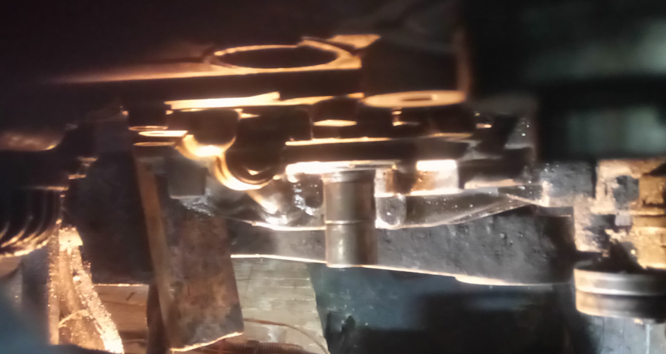

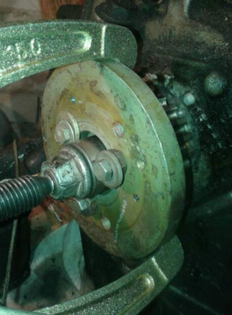

Столкнулись с проблемой снятия шкива коленвала
ищу сейчас для покупки съемник, типа такого
и как мне уже только что сообщили, колхозим уже типа такого
из-за этого все работы приостановлены, ждем

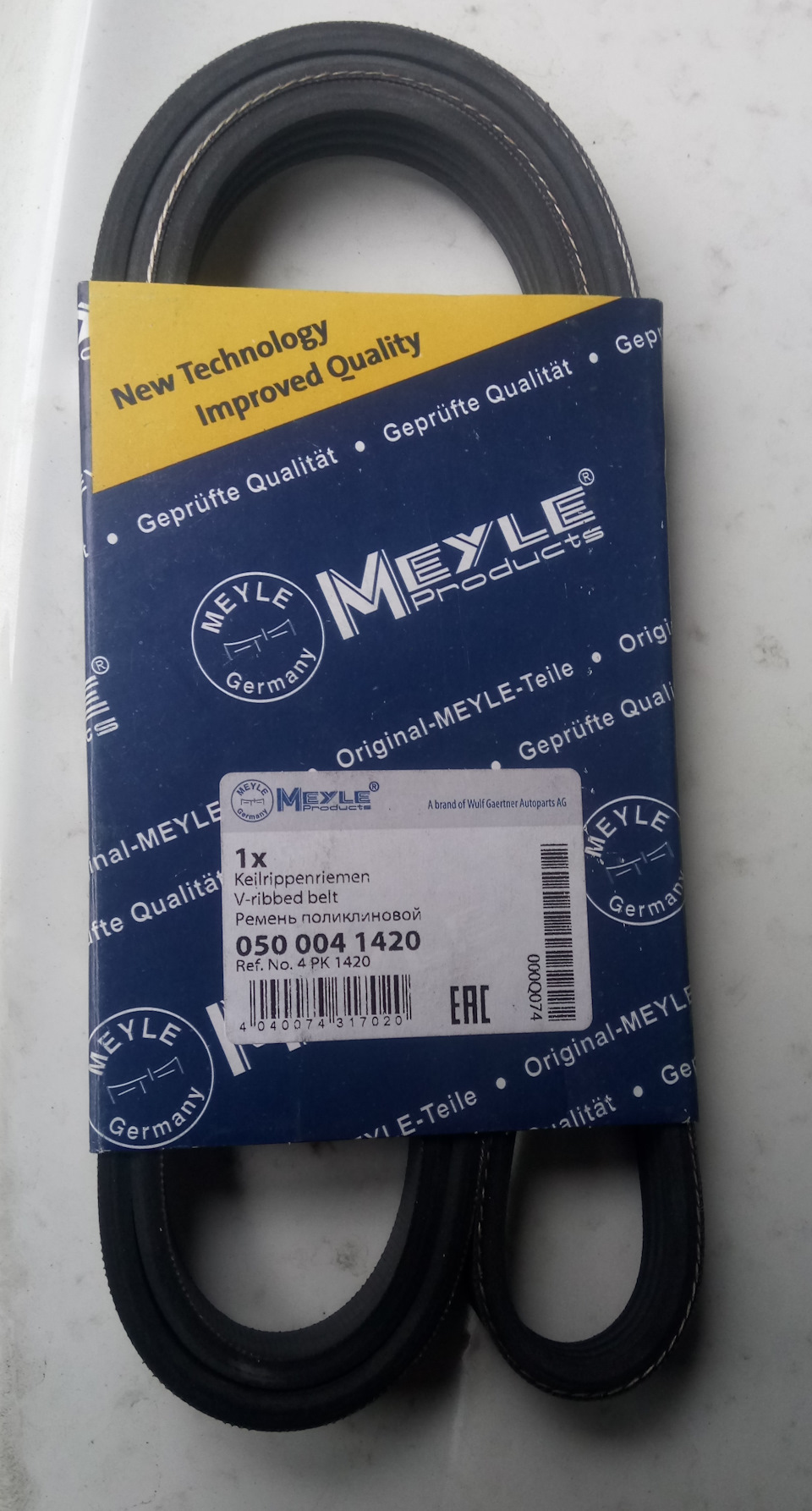

поменяли неподходящий ремень

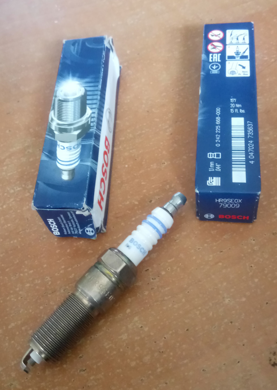

купили свечи

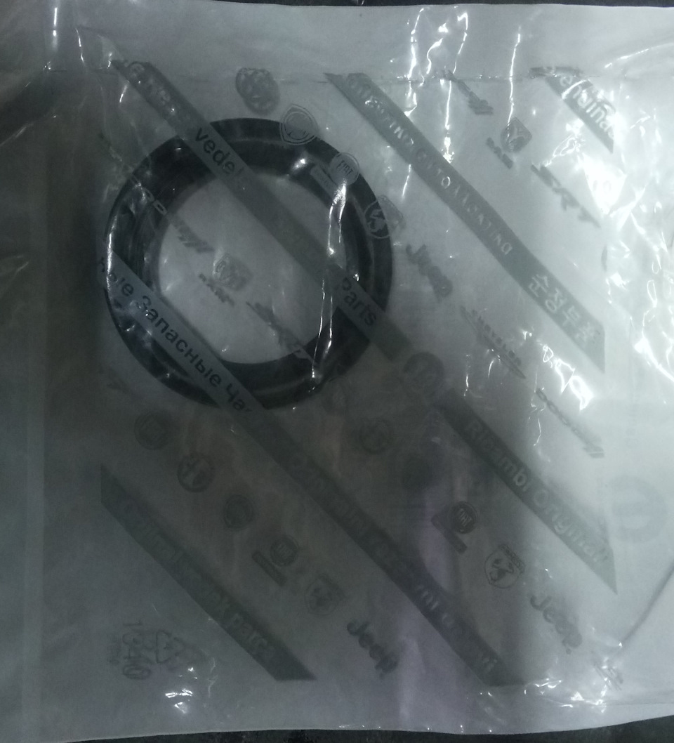

докупили сальник распредвала

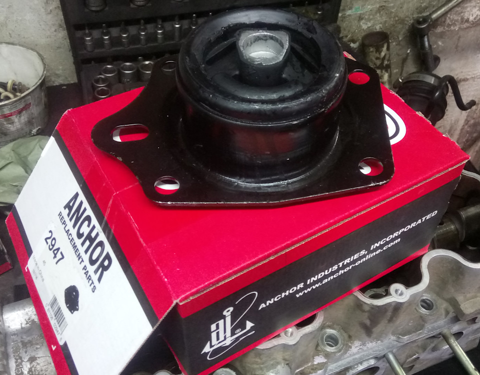

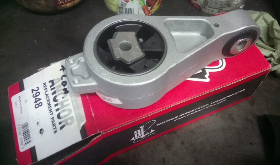

купили китайские подушки двигателя (на тех что стояли буду подбирать сайлентблоки, как это сделал на "гитаре")... а пока поездим на этих, уверен, что не долго ;)

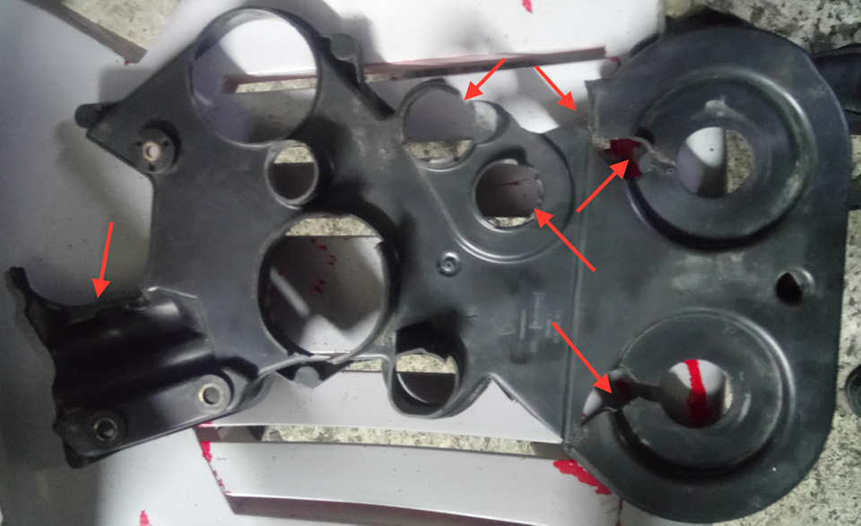

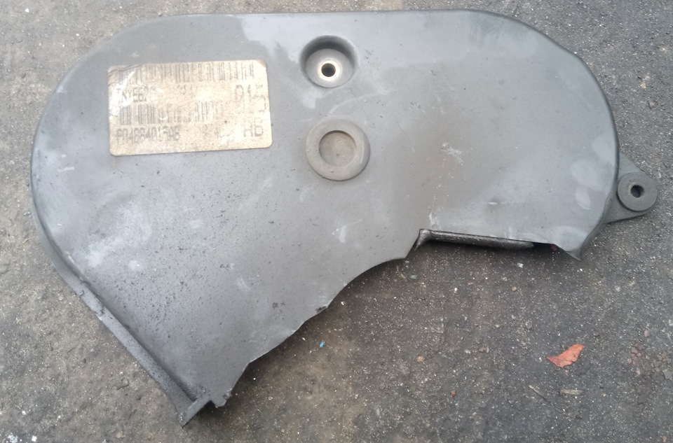

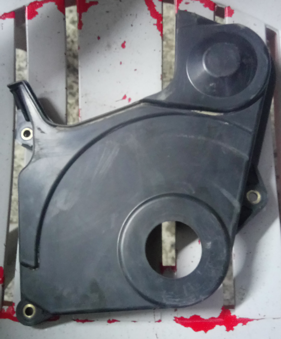

Ну и вопрос с кожухом ремня ГРМ остался открытым... Нужны все 3 детали... Помогайте, други
04694318АС
04777933АВ
04884313АВ
уже не спешно их ищу, чтобы на след.замену ремня ГРМ у меня были в наличии

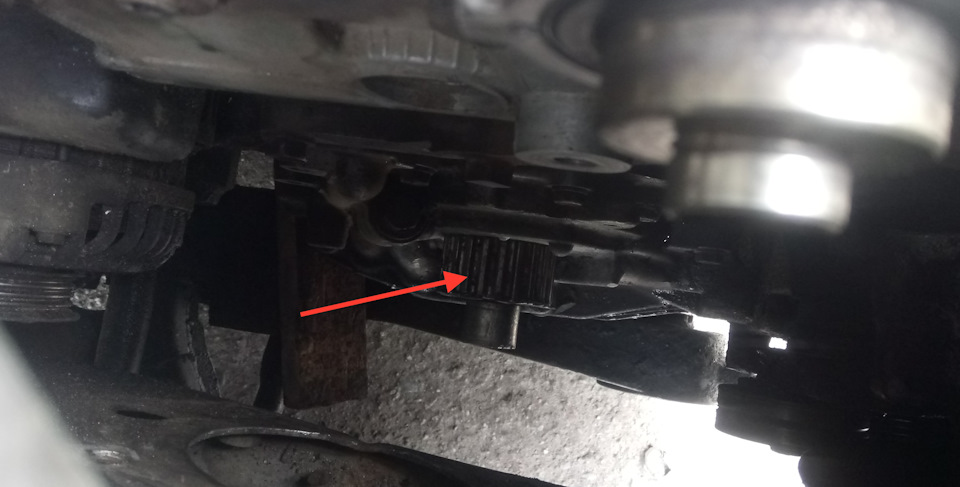

Для снятия шестерни ГРМ коленвала делал сам съёмник из куска "уголка" 50*50. В торце шестерни есть три отверстия с резьбой расположенные под 120*, вроде бы М6, или М5... не помню точно, могу завтра сделать фотки. В уголке, или толстой пластине, надо просверлить три отверстия по расположению как в шестерне.
Для снятия шестерни необходимо вставить в центральное отверстие шестерни крепёжный болт шкива вспом. ремней, прижать уголок с отверстиями, или пластину, и сквозь просверленные отверстия вкрутить длинные болты в отверстия с резьбой шестерни. Когда будешь покругу зажимать болты, они будут тянуть шестерню по валу к уголку или пластине.

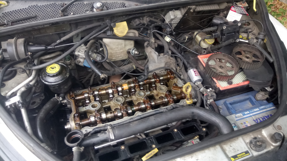

А мы продолжаем наше шоу - замена тех.жидкостей и ремня ГРМ ;)
итак, заколхозив вышеуказанный съемник, шкив нам таки поддался - это победа, мать ее!

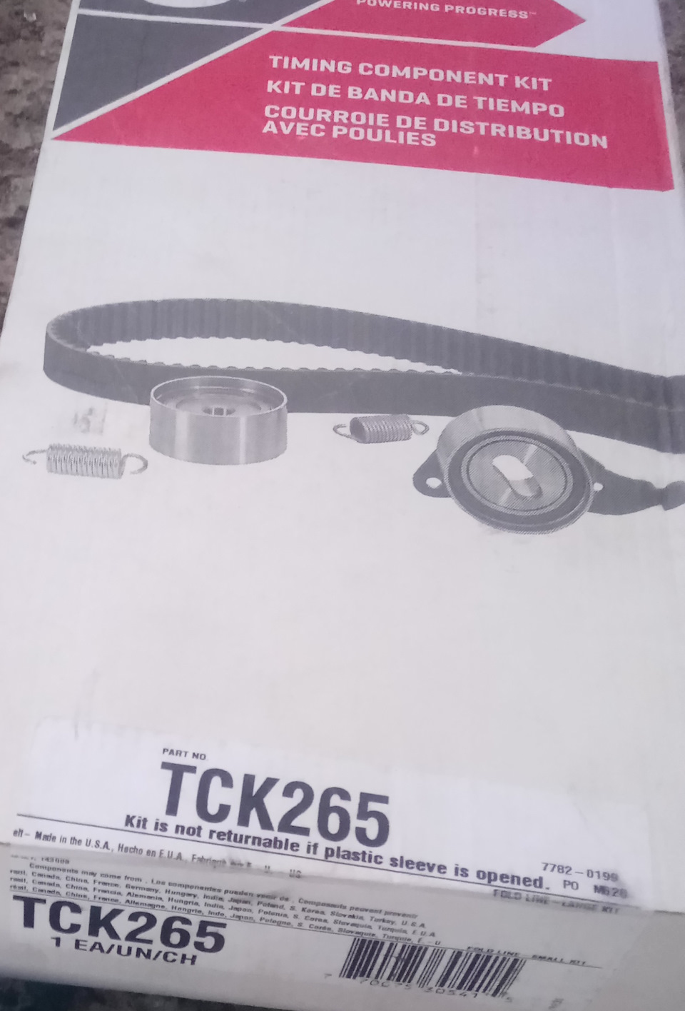

вдохновленные этой победой, меняем сальники, вскрываем наш чудо набор: "timing component kit" под номером 265

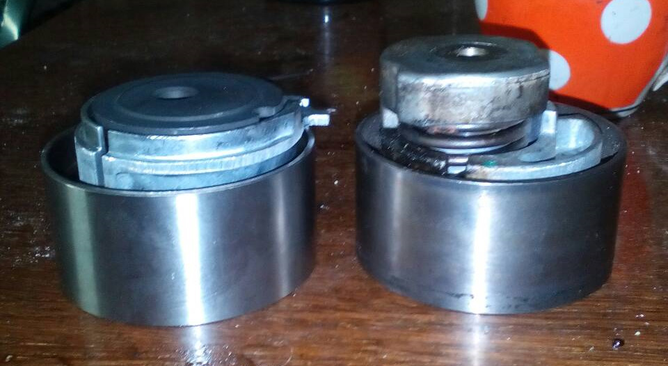

и наблюдаем там, что натяжной ролик не тот (либо Т43001 либо Т43008 по Gates - когда нам нужен Т43005)
заказываем... :(
