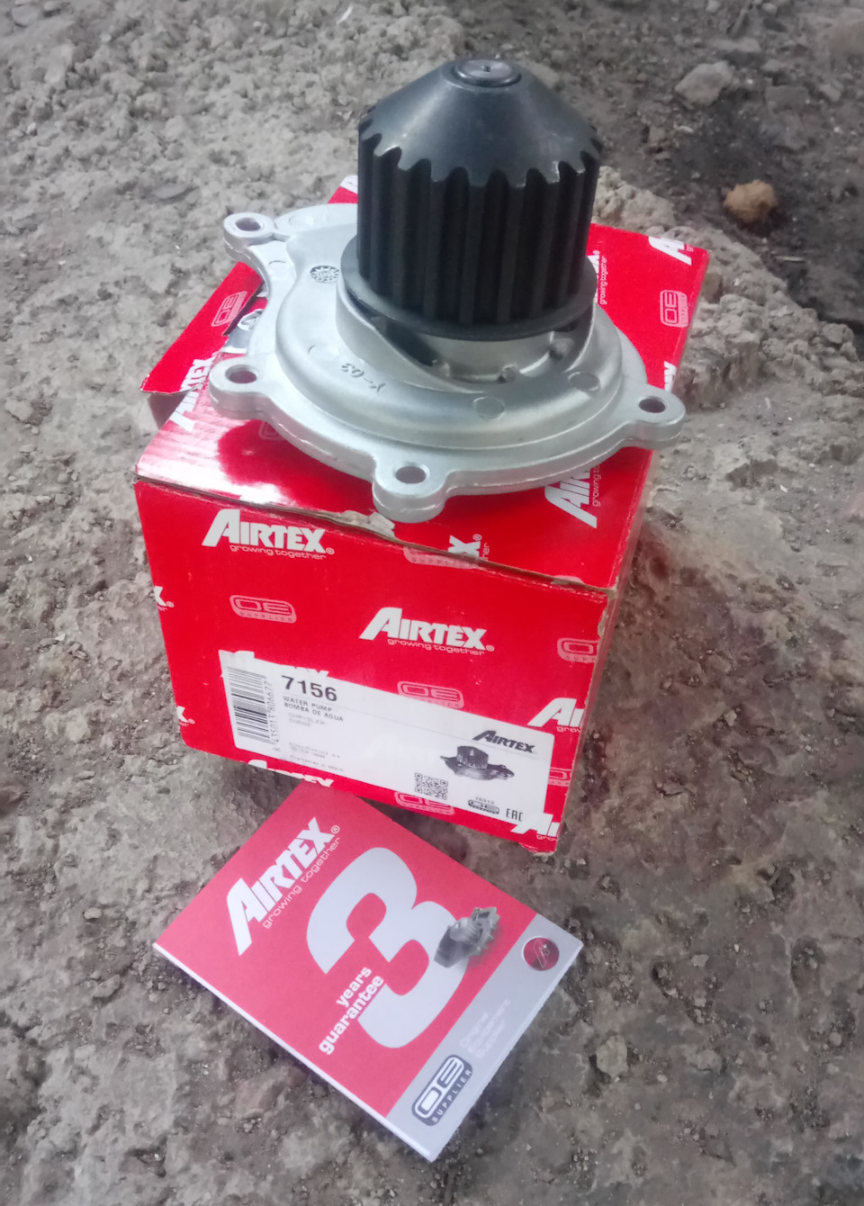

а у меня сейчас достаточное крупное ТО получилось:
меняем масло с фильтрами
колодки торм.передние... искал именно чтобы с "пружинками" были - мои совсем износились... купил эти по цене оригинала
открывать будем клапанную крышку, поменяем прокладку... ну и сальники колена и распреда тоже будем менять
ролики с ремнями все на замену
поскольку доступ к ГРМ так себе, поменяем помпу
закончились задние торм.колодки
вместе с дисками
но, это еще не все... сегодня нужно срочно докупить: свечи, верхнюю и среднюю подушку двигателя и... 4667604 шестерню колена с кожухом ремня ГРМ :(
