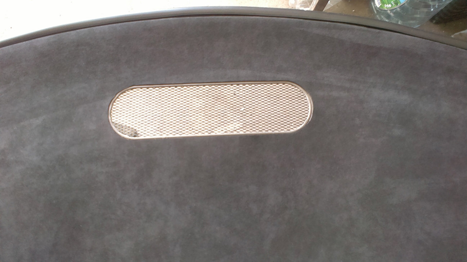

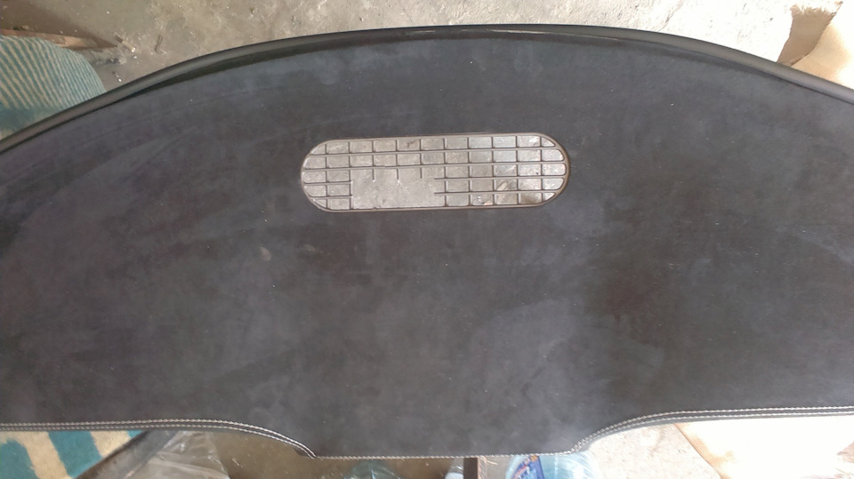

И сеточку, лобовое обдувающее, сегодня в порядок привел
Было
Стало

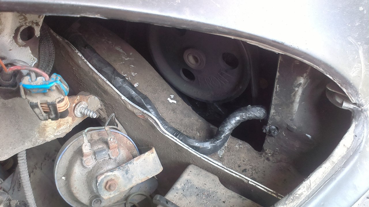

а причина подтрушивания оказалась более чем проста: те, кто меняли мне лямбду, запихнули провода в так называемую термоусадку, и покатавшись буквально сутки она "протерлась" и провода закоротило.... все сейчас сделали правильно - машина работает идеально!
Также с кондеем почти закончено: компрессор+радиатор поменян.... трубки починены с гарантией, осушителю добавлен доп.фильтр с гарантией, вся система продута и проверена - тут вопросов нет. Компрессор не включается с кнопки - хотя от блока до компрессора с проводкой все в порядке. Сигнал теряется где-то от кнопки к блоку предохранителей. Думаю сегодня и эту проблему устраним!
Leva
Ну вот собственно нарисовалось решение проблем с кондеем и 1495
Leva
Жесть жестокая, как оно смогло произойти?

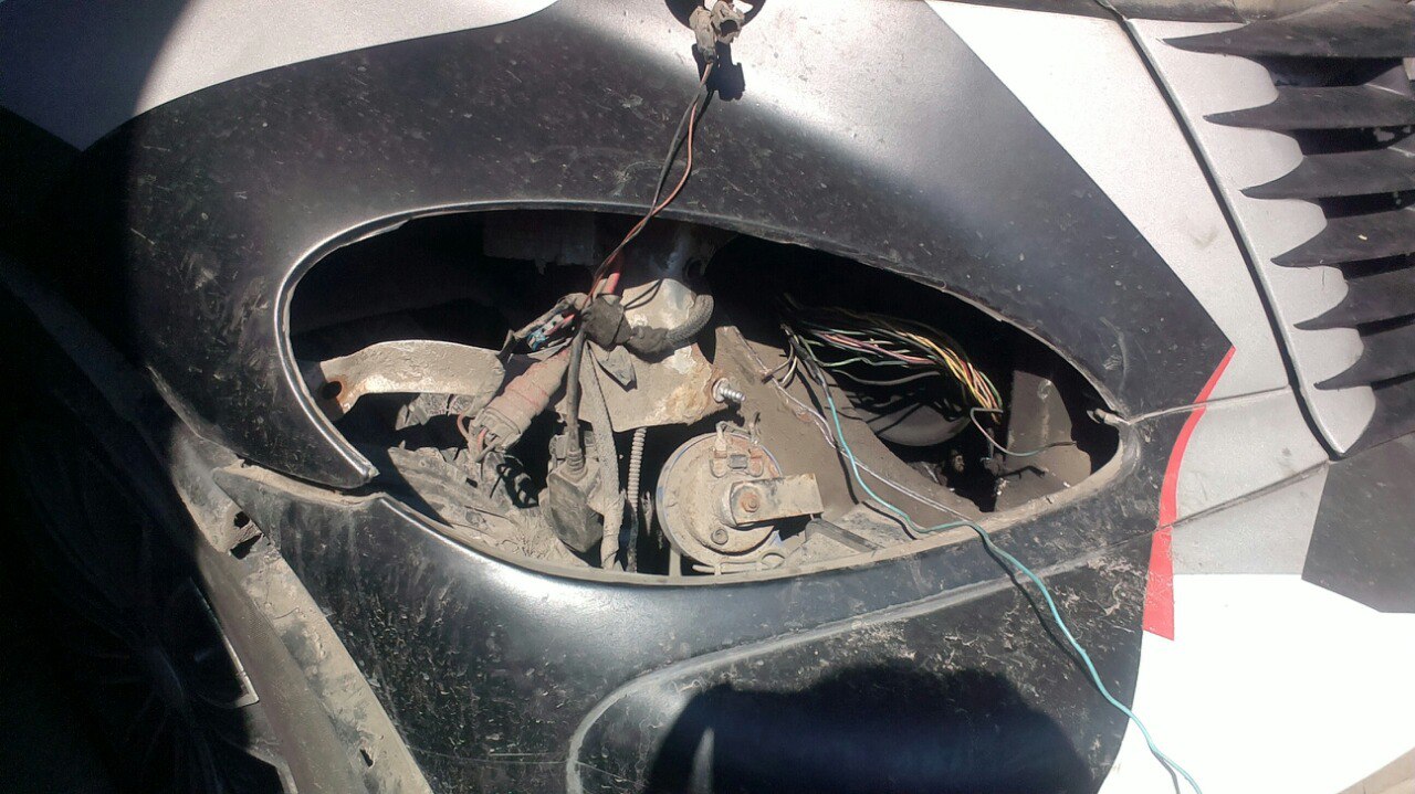

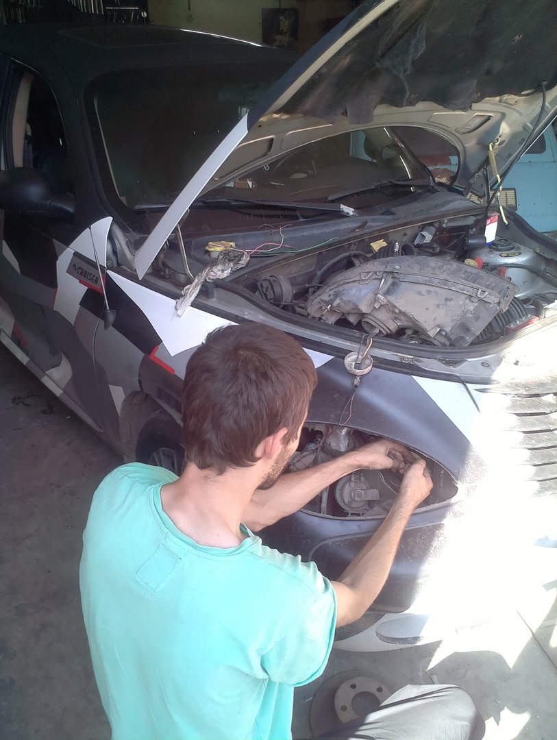

легко... когда меняли компрессор кондея вместе с его радиатором пренебрегли укладкой проводов - закрепили массу поудобнее и не убедились в безопасной укладке жгута...
Зла не держу... они скорее всего даже предположить этого не могли... вот тут это видно
вот так производился ремонт
вот такое получили в итоге
