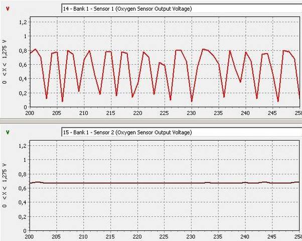

хорошо прогрета? Скачки на втором хорошо видны при движении, а иначе может висеть на одном уровне долго и всё.Проверил китайским сканером О2-датчики, говорят второй датчик завис. Показания 1 датчика - пилообразный график, 2 датчик почти прямая на уровне 0,7-0,9 В, ступенчатые изменения на +-0,1 В появляются при перегазовке. Подскажите какой график должен быть? Датчик того?
Прогрета. Смотрел при движении. После катался с коллегой на королле там график похож на первый, но с уменьшенной амплитудой.хорошо прогрета? Скачки на втором хорошо видны при движении, а иначе может висеть на одном уровне долго и всё.

Сегодня выскочили P0138 и P0139. Судя по всему обе лямбды накрылись.56029049AA 4000р

Так разве это не про 2 лябды ошибки?Почему обе? Ошибки про заднюю лямбду. На турбо — одинаковые, на атмо — разные.
Мсье, вы говорите загадками)Bank 1 Sensor 1 — верхний (upstream) датчик, Bank 1 Sensor 2 — нижний (downstream) датчик.
Извините, что туплю))Это значит, что надо вторую (см. мое предыдущее сообщение, оно отредактировано).
Так 2 мне надо или 1? :dash2:Bank 1 — это 1-я группа датчиков, а других на ПТ и нет.В группе, соответственно, есть датчик 1 (верхний) и датчик 2 (нижний).
