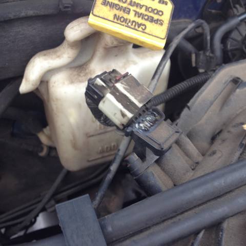

Забрал питюню из сервиса, боекомплект ГРМ заменили, ну и по мелочи еще много чего. Остались ошибки 0551, 0300, 0302. Пока жду рейку, надо бы разобраться с 0300 и 0302. И еще, вот что обнаружил
Там датчик какой то должен быть? Я и не помню, было там что то до сервиса. Ошибок новых нет вроде
Наверное своротили когда вывешивали мотор. Сам так чуть не сломал, вовремя заметил.
Мап сенсор вроде, не? Цену не знаю, П6 говорил тогда мне что тыщи 2, было пару лет назад.
а своротить просто - когда двигатель приподнимают для замены грм, эта хрень с разъемом начинает упираться в поперечину кузова кажется. Не углядели вот и результат.
