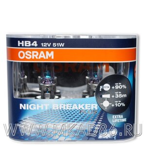

Значит следующее
Американец
фИШКИ с надписью SYLVANIA
Ближний:
Надписи на цоколе:
9006X/S U
[E1]22P HB4A
DOT 12V 51W
D050D USA
Дальний:
Надпись на цоколе:
9005X/S U
[E1]22N HB3A
DOT 12V 60W
B2200 USA
Night breaker'ов Osram не выпускают именно таких (((
Есть только Cool Blue но как мне сказал дилер что это полное Г...НО! Для понтов только. Поэтому рекомендует обычные либо искать в других местах.
Гавр
То есть если я правильно понял то:
9006 - это OSRAM'овский артикул
а цоколь HB4A.
Тоже самое с 9005 - HB3A
При этом разница между HB4A/HB3A и HB4/HB3 в том что у HB4/HB3 угол цоколя 90°.
Так что прошу внести изменения в таблицу - http://www.ptcruiser.club/ptlamp.htm
Гавр
Поставил, вошли, как влитые )))) Правда... ...чуть подмяв слева провода, светят здорово!
