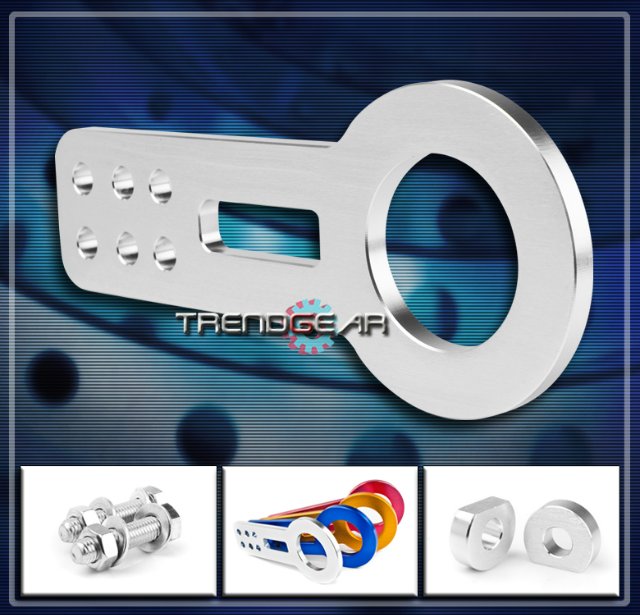

ДРУГИ!.
На ЕБАУ полно вот такой хрени!:)
Если на америкосах нет крюка,то это куда присобачивать?.
Если чЁ,сверлить то где?.Кто в курсе,дайте фото,,,,,:bye:
