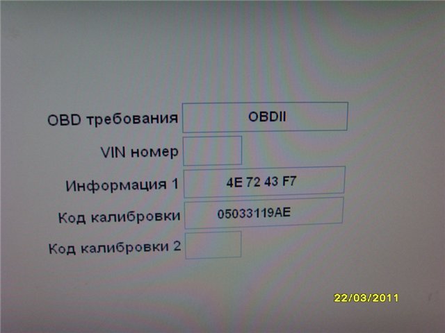

не готов однозначно утверждать, потому что не знаю откуда получены эти данные... возможно это и есть номер прошивки - точнее смогу завтра сказать, есть ли на эту версию обновление, если наша программа распознает ее как прошивку...

под машину с ВИН 3C8FY4BB81T644597
есть 2 новых прошивки - для модуля управления двигателем РСМ - 05033119AG
- для модуля управления АКПП ТСМ - 05034031АА
устраняют некоторые возможные оплошности Крайслера, описанные в довольно старых технических рекомендациях за 2000-2001 года...

Большое спасибо! Но я спросил у местных прошивальщиков они сказали, что прошить можно только на дилерском оборудовании... Поищу в Ростове, кто может это сделать... если нет, то летом приеду в Москву)))
P.S. А правда, что прошивки идут зашифрованные и на другом оборудовании их не зальешь?? И какой прибор мне искать для прошивки?
подъемник№6
прошивки идут с зашифрованного дилерского сайта, закачиваются в дилерское оборудование и вперед, если сервис лишен статуса дилера, то доступа к сайту у них нет...

Эт плохо... Кстати мне в Ростове предлагают слить мою прошивку, отредактировать её и залить (типа чип тюнинг), за 8000 руб. Стоит или нет это делать???
