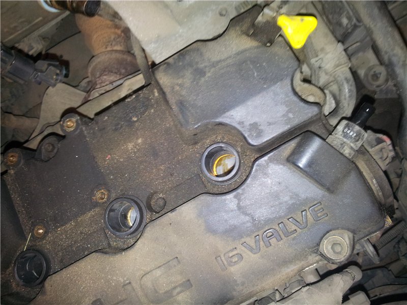

avinnik
Ага, проверю. А не может быть такого, что у меня только 2 цилиндра работают? (исходя из того, что на двух свечах коричневый ободок, а на двух светло желтый)
И можно ли как-то простым способом проверить, сколько цилиндров работает?
Shaman
проверить можно просто:выкричиваете свечу, надеваете на неё в положенное место ВВ провод, резьбой её куда нибудь на массу, пытаетесь завести. если искра есть, значит всё ок! и так по всем свечам.и да, нужен напарник.
Shaman
и к стати....в свечных колодцах масло наблюдается или налёт какой нибудь?
Shaman
а вообще, еслу уж выкрутите свечи, то не грех и компрессию замерить заодно.

avinnik
Вот не посмотрел, что в колодцах, только по резбе все замасленные свечи были. Снаружи наконечники проводов, что на свечку одеваются, чистые были.
А массу где на кузове найти?)

avinnik
Самостоятельно компрессию можно замерить или только в сервисе?
Shaman
кузов сам по себе масса. а компрессию, при наличии компрессометра или как его там, можно самому.
если на сервисе замерять, то будет стоить столько, сколько стоит поменять свечи, штуки полторы.
Shaman
и да, это.......резьба в масле- похоже на то, что прокладку ГБЦ пробивает. а это айяйяй...но надеюсь, что я не прав.

avinnik
На выходных буду катушку менять, посмотрю как дела обстоят с колодцами. А эту прокладку дорого менять вообще? Если что
Shaman
да. эта процедура приравнивается к переборке дрыгателя. но это лично моё мнение, а вам лучше показать пациента специалисту.
