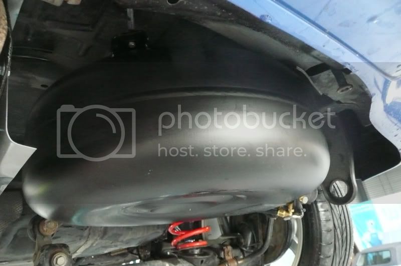

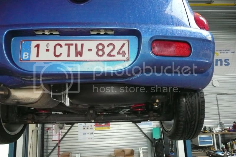

Stalker
Всем здравствовать...вот наткнулся на "бельгийский" вариант установки ГБО вместо докатки...мож кому поможет :D...
