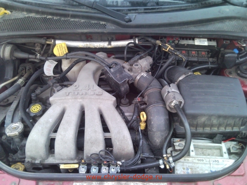

Как и обещал фото установленного ГБО:

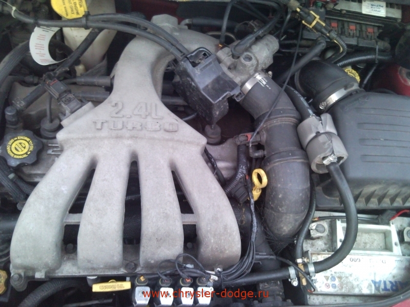

Фото моторного отсека
на фото видно как мало свободного места, поэтому форсунки ГБО расположили перед воздушным коллектором, фильтр ГБО для удобства замены - между воздушным фильтром и мотором

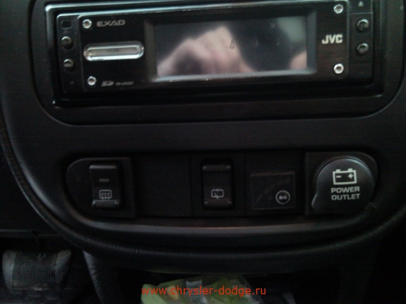

кнопка управления и индикация уровня в баке ГБО

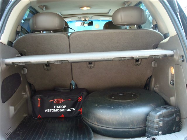

бак

Вот всем бы хорошо... если бы не чертов бак в багажнике - сидушки уже не сложишь для крупногабарита :(
По поводу форсунок газовых: а чего они так вместе стоят, кучно? далее от них патрубки куда идут? Я просто не рассматривал еще ни разу 4-ое поколение, очень интересно :)

Сиденья складываются и если убрать полку - можно что то перевезти, хотя я на ней ничего не собираюсь перевозить.
Форсунки стоят кучно, потому что они вставляются в рейку, а уже от рейки идут трубки к жиклерам, которые после просверливания и нарезания резьбы, вкрутили в воздушный коллектор перед головкой двигателя.

А вместо запаски нельзя было поставить?
Если я себе буду ставить , то как раз за место запаски , а запаску тогда придется на заднию дверь . :)

Я никого не агитирую и ни к чему не призываю, говорю сразу :) Я бы поставил себе ГБО, но без запаски ездить боюсь, а крассссное щщасттье в багажнике мне очень не нравится :(

Выбор баков не однообразен! На Вояжере ставили мне бак вместо запаски - на 53 литра тороидальный (по форме колеса), а докатку я держал в чехле в салоне. Но, моторы наши, имеют хороший аппетит и приходилось часто ездить на заправку. Поэтому на этой машинке первое что хотелось, так это бак с хорошим запасом! Мастера при установке предлагали разные литражи и варианты установки бака - остановился на этом и как показала впоследствии практика - при моих пробегах это удачный вариант.:D

Я специально выбрал бак на 80 литром - чтобы как минимум неделю не заправляться.
Хорошо когда возить ничего не надо. У меня же наоборот - частенько полный багажник набиваю. Так что, в моём случае, только под днище.
И плюс при моем размещении бака - показывает уровень газа на кнопке в салоне, чего нельзя было реализовать при размещении тора на месте запаски.
У меня тоже есть этот индикатор в салоне, но врет зараза безбожно :D Проще следить по километражу.

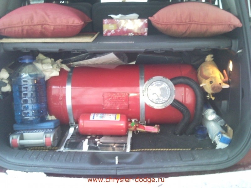

Это баллон на 50 л. но помещается 45 в настоящее время оклеен паралоном и одет чехол от запаски. Кому интересно как выглядит сфотаю на днях.
