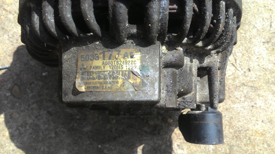

Спрашиваю Вашего совета:
Обнаружил трещины в передней крышке генератора--вплоть до калина оного с дымом от ремня...
Ранее был этот
Купил такой-
Купил что было:)
Вроде всё было хорошо, пока было светло и тепло, а может и нет этого--начала загораться контрольная лампа заряда. Обычно во время стояния в заторах-пробочках). Подключил вольтметр. Сначала показывает 14.2, а потом 13.7, 12.6....11.8. Чуть газа и 14.3.
При 1000 об/мин при включённых потребителях- фары, печка, стёкла, сиденья - держит 14 вольт. А на ХХ падает. Раньше такого не было. Новый Гена слабее родного, но он вроде от Кузи, хотя....
Хочу поменять пороха нового на свои старые, но время надо и расходники. Надо собраться))
Жду Ваши Мысли по вышеизложенному:)

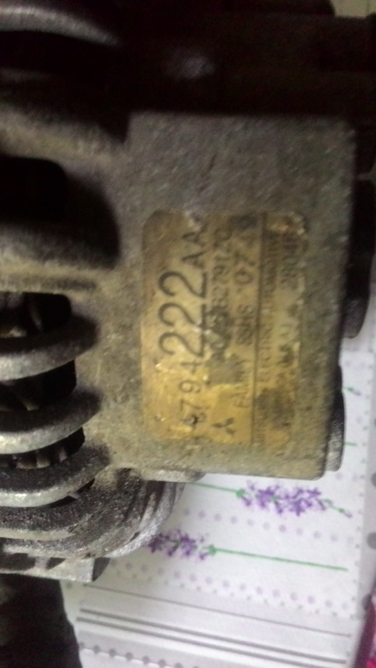

Перебрать могу, больше спрашиваю о гене с меньшим током(фото 2)- может ли он иметь место на 2.4 атмосфернике?
Может это от какого либо неона?
Гена у меня снятый лежит с треснутой передней крышкой. Он не давал проблем. Родной вроде 120А, а поставленный 100А. Вроде 20%меньше мощности не критично, ИМХО. Может этот генератор рассчитан на большее число оборотов для нормальной генерации. Ну, например шкив колена большего диаметра был- если это с другой машины.

У меня год выпуска 2008;2,4 АТ.Стоит генератор 90 Ампер;АКБ АГМ 60 Ач с током 680 Ампер.
Одинаковые лобовые крышки или нет, на генераторах в 100 и 120 Ампер не знаю.Теоретически--снять обе и сравнить,т.е методом "научного тыка".
А каким способом намереваетесь проверять обмотки статора и ротора на межвитковое замыкание?Вот для этого хотя бы предварительно обратитесь к спецам.

У меня год выпуска 2008;2,4 АТ.Стоит генератор 90 Ампер...........
Спасибо, Вы мне сказали, что у Вас 90А гена, а значит поставленный мною генератор большей мощности не совсем здоровый). Он проваливает напряжение на ХХ.
