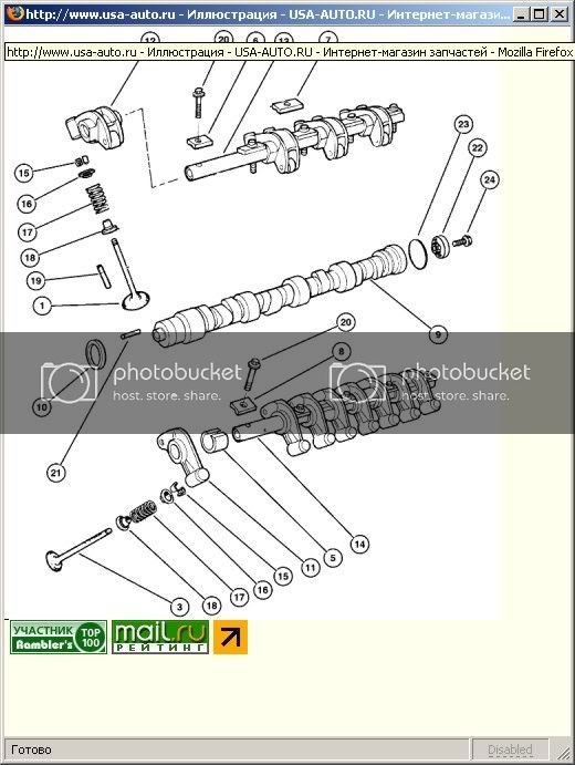

Скорей всего на них зависли клапана из-за смол.
если бы клапана зависли из за смолы, то ничего бы не произошло. дело в том, что фазы газораспределения пересекаются, что значит впускные и выпускные клапана в какоето время открываются одновременно. зто должно происходить в определенной последовательности. когда рвется ремень, эта последовательность нарушается, в некоторых случаях распредвал под силой клапанных пружин может даже провернуться в обратную сторону, в этот момент они и могут сцепиться.
madi
Все верно, называется это перекрытием фаз. Но пивод на это расчитан и сбившиеся фазы не при чем. При обрыве ремня пружины скорей будут проворачивать вал в сторону закрытия клапанов, усилия ведь у них практически равные у всех. А при залипании клапанов во втулках из-за осмоленного бензина и разрыва кинематической цепи, это наиболее вероятная причина.
А при чем тут ремень (кинематическая цепь ...)? Ведь к эксцентрикам распредвала клапана поджимаются пружинами, и если клапана не "залипают" в гнездах, то они не встретятся никогда. А если "залипают" то они могли бы сцепиться и без разрыва ремня?
Мне просто интересно понять ...
ЗЫ: а в ПТ один или два распредвала ?

Понял ... не дурак!
Нарушается связь между распредвалами ... Вот !
А ремень при обрыве может повернуть один больше другого ...
Господа, не спорьте!
Их (клапанов), 16 штук.
Фсё?
Или ещё?
На том же Крайслере (Неон) есть мотор 2.0л - 1 распредвал и 16 клапанов
