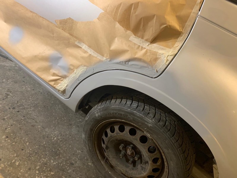

Начал работать с новой турбой, поменял дверь чтобы не бороться с рыжиками, и начали пилить пороги, и бороться с ржавчиной, благо ее не так много.
Первый раз заглянул под низ и был удивлен что она не особо ржавая, но зато вылезла одна неприятность которую я не заметил при покупке.
У машины было не большое дтп спереди и кто то поставил обычный бампер который сидит прям на интеркулере, не знаю удасться ли найти передний бампер так как походу все турбы прибалтики у меня :D

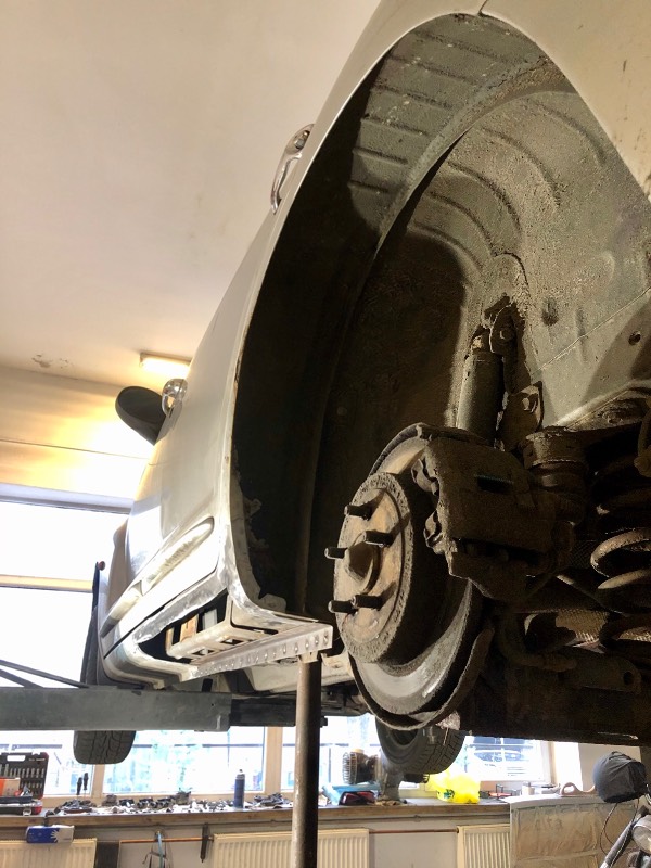

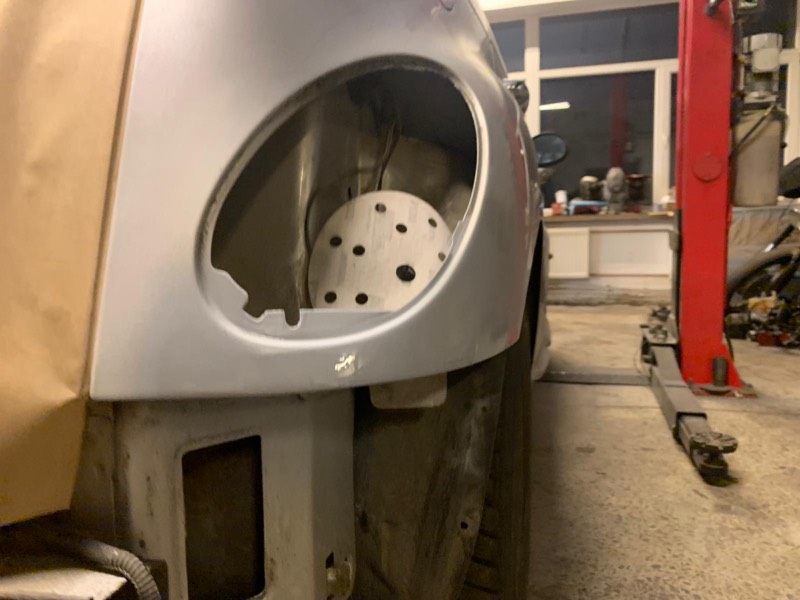

Порог и арку вырезали и вывели, настало время выбирать пленку и думать над дизайном авто :)

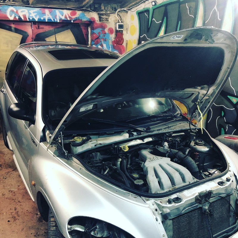

Загнал серого кардинала и начал разбор под пленку, всплыла одна проблема полностью не работает приборная доска, пропал сигнал при задней передаче а так же при открытие дверей не включается свет, предохранители вроде целые, куда копать?

Вообще не горит, не датчик давления масла не пробег, стрелки не работают не одна, вот и думаю в чем дело, я так понимаю задний ход и свет при открытие дверей висит на чем то одном
Вот сейчас "из носа достану"...:D Замок зажигания?..;)
