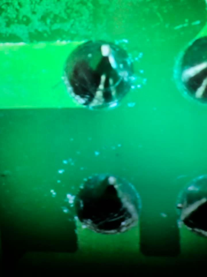

Разобрал приборкуб на работе вычеслил место плохой пайки, надеюсь после перепайки поможет :D
