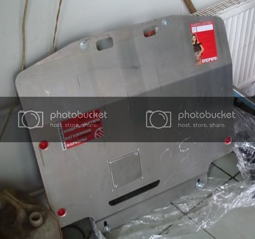

Кстати, в Питере выпускают Люминиевую. Посмотрел образец - ЭТО ТО!
блестит как нержавейка !!! Подкреплена ребрами !!
И что немаловажно - ВЕС! Можно спокойно снять одному (если не дай бог в дороге ...)

Получил (через месяц) алюминиевую защиту, но вопреки неоднократным заверениям и магазина и изготовителя (Питер - Металлопродекция - Шериф), что она подходит ко всем моделям, на GT она не встала:mad:
Таким обрахом, если у кого не GT и кто согласен заплатить 5100 р. можете купить на Кунцевском п 3/3, пока лежит ...

А как у этой добротной конструкции с вентеляцией? чем эта защита отличается от питерской?
Чем отличается? (кстати, образец в магазине перед заказом и то что прислали из Питера это две большие разницы !!!)

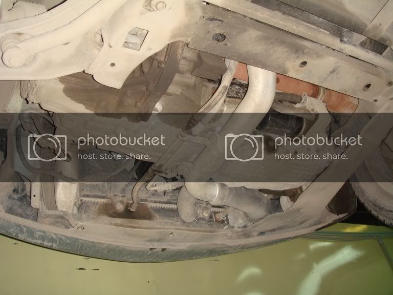

Сожалею, не смог сфоткать после установки, но на словах так:
1. Заднее крепление к отверстиям в поперечной балке (на фото 3 шт). В них вставляются закладные со шпильками. Питерская - хитрыми "Т"-образными болтами-крюками за задние опоры рычагов (на фото не попали), по-моему неудобно и нелогично.
2. Переднее - закладная пластина крепится на штатных болтах крепления радиатора (болты снизу-вверх через балку к радиатору). Отверстия питерской никуда не попадают, поэтому не знаю к чему ...
Вентиляция .... такая же как на фото у питерской, то есть никакой (а надо?)
Единственное отличие в форме - у "добротной" небольние продольные гофры (она стальная - 2 мм).
И про ребро ...
Слева на фото наблюдай провода к датчику заднего хода
После постановки листа, с левой стороны они открыты, прямо в колесную арку (сам не знаю понятно написал ?)
Кстати, справа есть пластиковый кожух, а слева нет ...
Вот я и договорился: по левой кромке в передней части листа зашиты прикрутить (приварить, приклепать) вертикальное ребро (металл или пластик), чтоб закрыть моторный отсек со стороны арки (как справа). Вот !
PS: на Форде - 4 года Москвы эти провода отгнили напроч, а на Неоне 5 лет Москвы - штекер в датчике стал неразборным (рассыпался в руках) а новый датчик работал через раз ...
