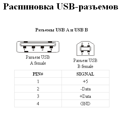

Разобрал самое обычное зарядное, выдающее 5В на выходе, и присоединил к проводам порта. В результате при включении зажигания к двум портам можно подключить любой девайс с соответствующим интерфейсом.
