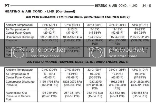

Всем добрый день, уважаемые гуру и гурята, у меня кондей работает, релюшка щелкает, 2-я скорость включается, но воздух еле прохладный, возникает вопрос - если имеет место быть утечка, то фрион должен полностью вытеч, или же мне просто надо померять давление в системе и при необходимости долить? Кстати давление какое должно быть?

Если 2.4 Лимитед больше 510 не лей холодить будет хуже. А вообще на двери говорят шильдик (у меня на нём цифирок не видно), поэтому брал из таблицы и по опыту, мне как-то 700 заправили(по другой таблице) плохо работал. сейчас залили 700 та-же шняга уменьшили до 600 уже лучше, 510 оптимально.

Вот мне и хочется узнать - можно ли по давлению узнать сколько фриона в системе, а то залью пожалуй 510 , а у меня там грамм 200 есть - и получится перебор

Вот и мне интересна теория, может все таки кто-нибудь знает нормальное давление какое должно быть?
